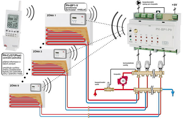

PH-BP1-P9 9kanálový přijímač pro zónovou regulaci podlahového topení.
Sestava 9kanálového přijímače PH-BP1-P9 a příslušného počtu vysílačů PH-BP1-V (prostorových termostatů) umožňuje bezdrátovou regulaci teploty jednotlivých místností v systému s podlahovým vytápěním. Sestavu je možné zařadit do systému PocketHome® a ovládat všechny zóny z jednoho místa pomocí centrální jednotky nebo přes PC. V objektech, kde není požadavkem centrální ovládání, může sestava pracovat i autonomně bez centrální jednotky. Výhodou je obousměrná komunikace a dosah až 35 m (v zástavbě).
