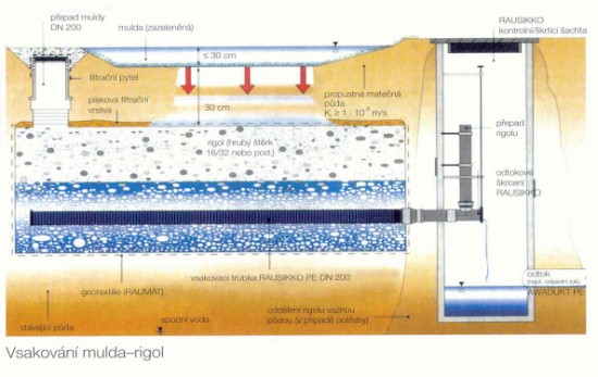

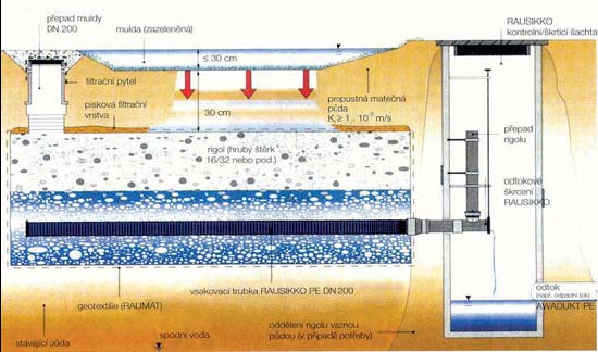

Vsakování mulda-rigol systému RAUSIKKO MR (mulda-rigol )se používá pro mírně znečištěnou povrchovou vodu, např. z vedlejších komunikací, ploch dvorů, ale nejvíce se využívá při realizaci odvodnění parkovišť nákupních center, kde při tomto řešení není nutné používat odlučovačů ropných látek - "lapolů". Odtékající dešťová voda je nejprve odvedena do zatravněného koryta. Odtud se vsakuje přes vrstvu oživené matečné půdy, která zajistí dodatečnou filtraci dešťových vod, do rigolu ležícího pod tímto korytem. Škodlivé látky, které se v některých případech v těchto povrchových vodách vyskytují, jsou při tomto prostupu půdou odbourány či zachyceny. (obr. 2)
Obr. 2 Schéma systému RAUSIKKO MR - vsakování koryto - rigol při použití štěrkové výplně
vsakovacího rigolu - vzorový příčný řez
U obou uvedených systémů je základní myšlenka stejná - odvést srážkovou vodu co nejrychleji pod povrch a tam ji s časovým zpožděním vsáknout nebo odvést se zpožděním do retenční nádrže. Funkci mezizdrže přitom plní rigol vytvořený speciálním rozvodným potrubím RAUSIKKO obsypaným štěrkem a to vše je zabalené filtračním rounem RAUMAT. Zachycená dešťová voda se pak s časovým odstupem vsakuje z tohoto rigolového systému velkoplošně do spodních půdních vrstev, nebo je řízený odtokem pomocí škrtících šachet odvedena ze systému například do vodoteče či kanalizace.

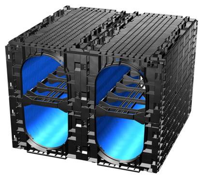

Obr. 3 akumulační blok REHAU RAUSIKKO BOX

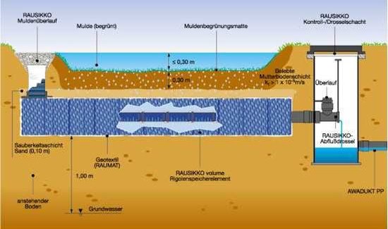

Obr. 4 Schéma systému RAUSIKKO MR - vsakování koryto-rigol při použití akumulačních bloků vsakovacího rigolu - vzorový příčný řez
Další možností pro řešení zasakování či akumulaci dešťových vod je použití akumulačních bloků RAUSIKKO BOX (standardní rozměr: šířka 0,8 m, výška 0,66 m, délka 0,8 m). Tyto bloky mají speciální, patentově chráněný středový rozvodný prostor, který zajišťuje dokonalé rozvedení vod po celém akumulačním prostoru. Toto řešení se nejvíce využívá při odvodu dešťových vod podtlakovým systémem "PLUVIA ". Speciální rozvodný kanál zajistí nejen plynulý konstantní perfektní rozvod vody až na konec galerie, ale také umožní sedimentaci kalových částic, které jsou obsaženy ve svedených vodách, a při tlakovém čištění velmi snadný odtok sedimentu do kalového sedimentačního prostoru kontrolních šachet. (obr. 3)
Obr. 5 Výpočetní program REHAU RAUSIKKO
Při řešení návrhu v systému RAUSIKKO RR a RAUSIKKO MR v provedení s akumulačními bloky (obr. 4) je možné využít přednosti těchto akumulačních bloků, kterou je akumulace ve výši 95% oproti akumulaci ve štěrku, která je jen 35%. Tato přednost nám umožní efektněji využít pozemek určený pro likvidaci dešťových vod.

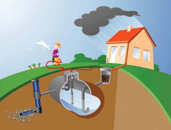

Obr. 6 RAURAIN využití dešťové vody
Nutnou podmínkou pro bezvadné fungování celého systému RAUSIKKO je jeho přesný návrh a výpočet. Zde se vychází z množství srážkové vody r 1,15 v l/s x ha a vsakovacího výkonu zeminy. Firma REHAU disponuje zvlášť pro tento účel vyvinutým počítačovým programem, pomocí kterého lze řešit a modelovat každou stavební situaci (obr.5). Tento výpočetní program je k dispozici také všem zájemcům, kteří k likvidaci dešťové vody chtějí přistupovat ekologicky.

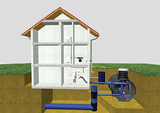

Obr. 7 Schéma systému RAURAIN II
Firma REHAU se nespecializuje pouze na řešení ekologické likvidace dešťových vod, ale má pro své zákazníky připravený celý program pro efektivní využití srážkových vod. Tento firma REHAU prezentuje pod názvem RAURAIN(obr 6). Program RAURAIN I je určen především pro využití jímaných dešťových vod ze střech v oblasti zahrady a program RAURAIN II umožňuje využít dešťových vod svedených ze střech především jako užitkové vody např. v rodinném domku, ale také i v oblasti zahrady. Zde se využívají pro akumulaci dešťových vod akumulační nádrže z velmi kvalitního HDPE o objemu 1800, 3300 a 5000 l. Součástí těchto systémů jsou čerpadla, různé armatury, filtry a u systému RAURAIN II centrální kompaktní jednotka, která zajišťuje automatický provoz celého systému. Případná přebývající voda je svedena do zasakovacích systémů (obr. 7).

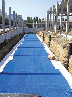

Obr. 8 vsakování dešťových vod - akumulační bloky 760 m3 BAUHAUS Brno
Vsakování dešťové vody zdaleka nemá pouze ekologický aspekt, je zde i velice významná ekonomická stránka. Použitím systému REHAU - RAUSIKKO dochází k výrazné úspoře nákladů, a to jak z hlediska pořizování systému (vyvarujeme se použití kanalizačních trubek velkých průměrů určených k pohlcení přívalových dešťů, jejichž pořizovací cena a pokládka je řádově v milionech), tak z hlediska úspory případného budoucího stočného. Na základě dosavadních již více jak 8letých zkušeností se systémem REHAU-RAUSIKKO z akcí realizovaných v ČR lze uvést, že návratnost investice při současných cenách stočného je do 6 let.

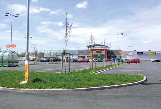

Obr. 9 Vsakování dešťových vod - z parkoviště u hypermarketu GLOBUS Č. Budějovice
