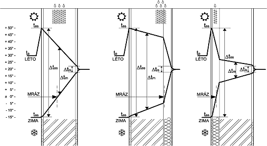

Většinu dále uváděných tvrzení dokumentuje obrázek znázorňující děje v obvodové stěně bez zateplení, se zateplením z vnější strany a z vnitřní strany.
Průběh teplot v konstrukci
Při zateplení stavební konstrukce se mění průběh teplot uvnitř konstrukce.
Při vnitřním zateplení se v zimním období posouvají nízké teploty k vnitřnímu líci konstrukce. Například nulová teplota se přenáší ze střední části původní konstrukce až na rozhraní mezi původní konstrukcí a vnitřním zateplením. Původní konstrukce se tedy výrazněji podchlazuje. V letním období dochází obdobně k přehřívání celé původní konstrukce. Tyto extrémní teploty se pak mohou velmi snadno prostřednictvím vodivějších materiálů procházejících tepelnou izolací (tzv. tepelných mostů) přenášet na vnitřní povrch podél obvodu zateplení. Důsledkem snížení povrchových teplot v těchto místech pod teplotu rosného bodu v zimním období je kondenzace vodní páry ze vzduchu na vnitřním povrchu konstrukce. Dalším důsledkem je vznik a bujení plísní na tomto povrchu a následně postupné rozšiřování poruchy. Praxe ukazuje, že k tomuto jevu skutečně dochází.
Často doporučované řešení problému plísní na vnitřním povrchu konstrukcí doplněním vnitřní izolační odvětrané předstěny je pouhou potěmkinovou vesnicí - za předstěnou díky ještě více snížené povrchové teplotě a přiváděnému vlhkému vnitřnímu vzduchu plísně bují dále, sice skrytě, avšak díky podmínkám, které jsme jim vytvořili v podstatně větším rozsahu a přinejmenším se stejně závažnými následky. Při vnějším zateplení je situace opačná - tepelná izolace chrání původní konstrukci před teplotními výkyvy vnějšího prostředí, teplota původní konstrukce se stabilizuje - v zimě se neprochlazuje a v létě se nepřehřívá. Vnitřní povrchové teploty jsou i v místech navazujících vnitřních stěn, příček a stropu příznivější.

Ve většině stavebních konstrukcí dochází k nepatrné kondenzaci vodní páry v nejchladnějším období roku, která se pak v celoročním průběhu zase vypaří. Kondenzační zóna (tj. pásmo v konstrukci, které je takto cyklicky zvlhčováno) je například u jednovrstvých konstrukcí v okolí jejich středu.
Při vnitřním zateplení však dochází za normálních podmínek ke dramatické změně. Kondenzační oblast se posouvá k vnitřnímu povrchu až na rozhraní původní konstrukce a zateplení, zvyšuje se okamžité zkondenzované množství a prodlužuje se zároveň období, ve kterém v konstrukci vodní pára kondenzuje. Množství zkondenzované vodní páry v celoročním průběhu je pak podstatně vyšší (často řádově i více). Tím vzniká riziko situace, kdy se vodní pára nestačí v průběhu přechodných a letního období odpařit. V extrémním případě tak dochází k postupnému hromadění vlhkosti v konstrukci, které se musí projevit poruchou, v lepším případě je větší část konstrukce podstatně více namáhána vlhkostí. Zvýšená vlhkost v konstrukci jednoznačně snižuje tepelně izolační vlastnosti materiálů tvořících konstrukci, může však i snížit její trvanlivost. Posunutí kondenzační zóny k vnitřnímu povrchu může způsobit destrukci zde uložených materiálů, například zhlaví stropních trámů (které byly před vnitřním zateplením bez vlhkostního namáhání).
Proto se při vnitřním zateplení používají tzv. parozábrany u vnitřního povrchu. Jsou to obvykle fólie, výjimečně deskové materiály, které brání pronikání vzdušné vlhkosti do stavební konstrukce. Je třeba si uvědomit, že tyto vrstvy mají svá rizika ve snadné narušitelnosti prostupujícími předměty a spárami ve vrstvě s důsledky uvedenými výše. Kromě zranitelnosti mají tyto parozábrany i bezprostřední negativní důsledek - brání konstrukci v letním a částech přechodných období vysychat do vnitřního prostředí. Teoreticky je vnitřní zateplení s parozábranou v pořádku, prakticky je však častým zdrojem poruch v důsledku technologické nedokonalosti při provedení (známé i v zahraničí). Konstrukce s parozábranou má tedy vyšší rizika zranitelnosti.
Kondenzace vodní páry uvnitř stavební konstrukce a na jejím povrchu (viz výše) může zvýšit rizika alergií uživatelů přilehlých místností a vyvolat těžké stavební havárie těchto konstrukcí - kromě vzniku a bujení plísní je i možná destrukce stavebních materiálů hnilobou a houbami.
Vnější zateplení vede k vytlačení kondenzační zóny do vnější části konstrukce, tedy do bezpečné vzdálenosti od uživatele vnitřního prostoru. Zkondenzované množství vodní páry pak obvykle klesá, při vyšších tloušťkách tepelného izolantu pak vodní pára nekondenzuje vůbec. Případné poruchy vnějšího zateplení přitom tento trend nemění.
