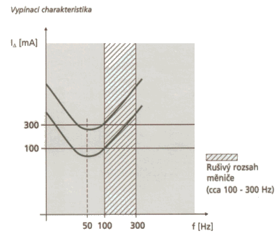

Obr. 3 Frekvenční charakteristika proudového chrániče typu U
Pokud bereme v úvahu pouze běžné pracovní, resp. truhlářské stroje poháněné asynchronními nebo univerzálními komutátorovými motory, nevzniká zde žádný větší problém s použitím chráničů s citlivostí 300 mA, protože celkový svodový proud ochranným vodičem je dán součtem poměrně malých unikajících proudů jednotlivých spotřebičů a instalace. Poměrně větší problémy přicházejí v úvahu v nových instalacích s frekvenčními měniči, které se používají pro regulaci otáček asynchronních motorů s výkony v jednotkách až desítkách kW. Při regulaci otáček se v napájecích obvodech zvyšuje poměr proudů vyšších harmonických, ale ty je nutné eliminovat použitím vhodných filtrů. Svodový zemní proud odváděný filtrem do země se proudovému chrániči jeví jako reziduální proud a při překročení určité hodnoty dojde k jeho vypnutí. V důsledku toho může docházet k vybavení i za normálního provozního stavu a provozovatel se oprávněně ptá, jak tuto situaci řešit, aby dané zařízení vyhovělo požadavkům norem, ale zároveň se dalo vůbec provozovat k účelu, pro který bylo zakoupeno.
Uvedenou situaci je možno do určité míry řešit i použitím speciálních typů proudových chráničů s charakteristikou U, které jsou schopny kompenzovat změny nárůstu unikajících proudů odrušovacích filtrů a tím podstatně snížit počet nežádoucích vybavení. Jedná se o proudové chrániče, které mění svůj vybavovací proud v závislosti na frekvenci. Při jmenovité frekvenci sítě má proudový chránič vlastnosti selektivního typu (vypínací charakteristika S s dobou nepůsobení minimálně 40 ms) a typu A (citlivost na pulzující stejnosměrný proud). Při zvýšení nebo snížení frekvence se jeho citlivost snižuje, což kompenzuje nárůst unikajícího proudu. Přestože se proudové chrániče typu U nabízejí poměrně krátce, praktické zkušenosti s jejich použitím jsou velice dobré, protože při jejich nasazení téměř vymizelo nežádoucí vypínání.
