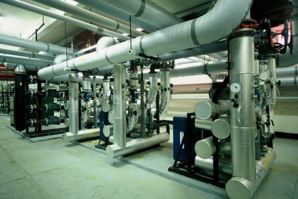

Výměníkové stanice v soustavách vodních jsou již v současné době převážně řešeny v kompaktních blocích (obr.č.1). Volí se i různé kombinace předehřevů či dohřevů užitkové vody. Pro objasnění principu transformace tepla ve stanici byla zvolena jednoduchá bloková řešení ohřevu deskovým výměníkem.
Způsob a regulace výkonu musí být v souladu s požadavkem hospodárného provozu jak zdroje tepla a sítě, tak i následně spotřebičů.
V teplárenské soustavě se požaduje vracet primární otopná voda o co nejnižší teplotě. Ve výtopenské soustavě se naopak požaduje teplota vyšší. Tyto podmínky ovlivňují technické řešení, způsob regulace a také volbu regulačních prvků na vstupu primární vody do výměníku.

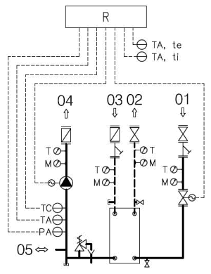

2.10 Výměníkový blok - regulace škrcením přímým ventilem
Na obr.č.2 je vyznačeno schéma výměníkového bloku s regulací výkonu přímým ventilem. Primární otopná voda (př. horká voda) je přiváděna potrubím (01). Za uzavíracím ventilem je zařazen filtr a následně pak přímý regulační ventil. Za výměníkem na zpětném potrubí primáru (02) je rovněž umístěn uzavírací ventil.
Sekundární okruh je na zpětném potrubí (03) opatřen uzavírací klapkou stejně tak i na potrubí přívodním (04), kde je kromě toho umístěno oběhové čerpadlo sekundáru, pojišťovací ventil a připojovací odbočka pro expanzní zařízení (05). Na příslušných místech jsou pro vizuální kontrolu parametrů umístěny teploměry (T) a tlakoměry (M), pro obsluhu a údržbu pak vypouštěcí ventily.
Tento způsob řešení se hodí do soustavy, kde je primární strana regulována ekvitermně, stejně tak jako strana sekundární s korekcí podle vnitřní teploty (ti) ve vytápěném prostoru. V takovém případě je protékající množství vody výměníkem na straně primární během celého provozního režimu téměř konstantní. Dochází tak k rovnoměrnému zaplavování celého výměníku a tím k bezporuchovému provozu.
Obr. 2 Připojení výměníkového bloku - regulace výkonu škrcením
přímým ventilem - snižování teploty zpětné vody primáru
Popis regulačních okruhů:
- ovládání cirkulačního čerpadla sekundáru
- TC - čidlo teploty ekvitermní regulace
- TA - čidlo překročení teploty vody sekundáru - havárie
- PA - čidlo překročení tlaku v sekundáru - havárie
- regulační ventil
- TA - ti - snímání teploty ve vytápěném prostoru - korekce
- TA - te - snímání venkovní teploty

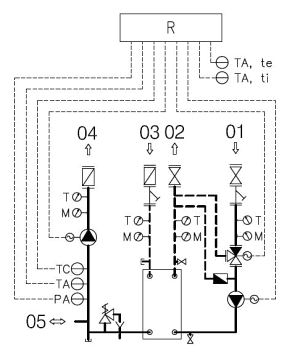

2.20 Výměníkový blok - regulace směšovacím čerpadlem - snižování teploty zpětné vody primáru
Na obr.č.3 je vyznačeno schéma výměníkového bloku s regulací výkonu se směšovacím čerpadlem a přímým regulačním ventilem zařazeným na primárním přívodu (01) před směšovacím bodem. Cirkulaci konstantního množství vody výměníkem zajišťuje oběhové čerpadlo. Variantou regulace je zařazení trojcestného směšovacího ventilu do směšovacího bodu místo ventilu přímého.
Sekundární strana je totožná s řešením 2.10. Toto schéma se hodí tam, kde průběh teplot primární a sekundární vody je rozdílný. Př: primár - konstantní teplota, sekundár - ekviterm. Samozřejmě je možné je použít i v případě, že oba režimy jsou v souběhu. Vyvolává to však zbytečné pořizovací a provozní náklady na instalaci a provoz čerpadla.
Obr. 3 Připojení výměníkového bloku - regulace směšovacím čerpadlem
- s přímým nebo směšovacím ventilem - snižování teploty zpětné vody primáru

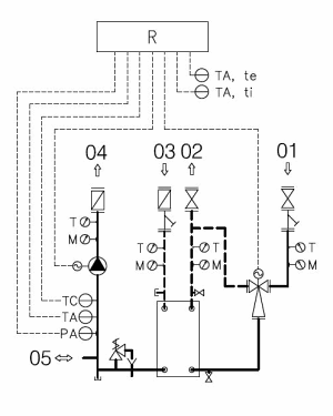

2.30 Výměníkový blok - regulace ejektorem
Na obr.č.4 je vyznačeno schéma výměníkového bloku s regulací výkonu ejektorem, který je zařazen ihned za vstupem primární otopné vody (01), za uzavírací ventil. Průtok primární vody výměníkem je konstantní. Sekundární strana je totožná s řešením 2.10.
Tento způsob zapojení se hodí jak do oboustranně ekvitermně provozovaného režimu, tak i částečně odlišných provozních teplotních podmínek. Výhodou je, že se pro provoz nepoužívá již další přídavná energie v podobě oběhového čerpadla.
Obr. 4 Připojení výměníkového bloku - regulace ejektorem

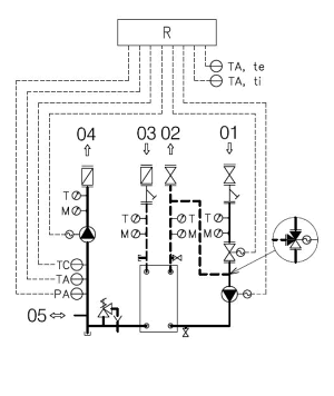

2.40 Výměníkový blok - regulace směšovacím čerpadlem - zvyšování teploty zpětné vody primáru
Na obr.č.5 je vyznačeno schéma výměníkového bloku s regulací výkonu směšovacím čerpadlem. Regulační rozdělovací ventil je zařazen do rozdělovacího bodu, který umožňuje předávat potřebné množství primární vody (01) do vnitřního okruhu výměníku: čerpadlo - výměník - výstup z výměníku - propojení výstupu s přívodem - zpětná klapka - směšovací bod.
Variantou je zařazení trojcestného směšovacího ventilu do směšovacího bodu. Výsledkem tohoto zapojení je zvyšování teploty zpátečky primáru. Proto se hodí do výtopenských soustav.
Obr. 5 Připojení výměníkového bloku - regulace směšovacím

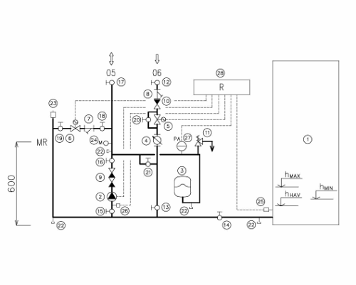

3.00 Expanzní zařízení
Důležitou součástí výměníkové stanice je expanzní zařízení. U menších výměníkových stanic se používají expanzní nádrže s membránou a vzduchovým polštářem. Připojují se ve zvoleném bodě výměníkového bloku (05) podle požadovaného umístění neutrálního bodu navrhované soustavy.
Obr. 6 Expanzní zařízení s doplňováním

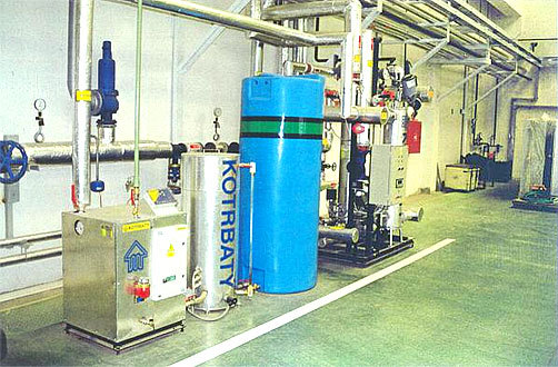

Ve větších soustavách se uplatňují expanzní zařízení s doplňováním a odplyněním. Připojení na výměníkovou stanici je totožné jako při použití expanzní nádoby (05). Tato zařízení pracují na základě různých způsobů odplynění, podle technického řešení výrobce. Jako příklad bylo voleno expanzní zařízení s doplňováním a termickým odplyněním.(obr.č.6).ve schématu: 05 - připojení na soustavu, 06 - doplňování vody do soustavy. Detailní popis funkce viz www.kotrbaty.cz realizace na obr.č.7.
Obr. 7 Expanzní zařízení s doplňováním ve výměníkové stanici
