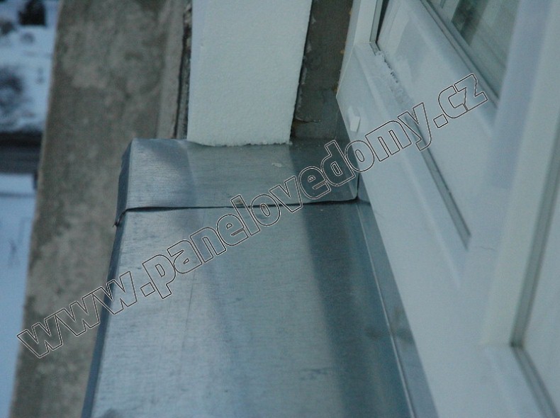

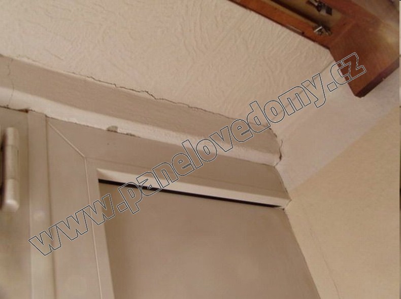

Obrázek 2. Nevyhovující plastová okna demontována po 2 letech
Tato plastová okna musela být po 2 letech demontována. Důvod?
Naprosto neodborné navržení a osazení oken
  • zakotvení do roviny polystyrenu - absolutně nepřípustné, seriozně zakotvit okna do polystyrenu je nemožné
  • zatékání do spáry - což se někdo pokoušel dodatečně vyřešit nějakým tmelem z venkovní strany
  • kondenzace ve spáře a tím vzniklé plísně
  • naprosto žádné difuzní uzávěry (otázkou je, jestli autoři tohoto díla vědí co vlastně je a čemu slouží taková difuzní uzávěra?)
  • Nemožné zateplení ostění a nadpraží normovanou tloušťkou izolantu, izolace by překrývala rámy oken
Autory tohoto "díla" měl investor nebo jeho stavební dozor po namontování prvního okna ihned vyhnat z domu. Pokud tedy montáž těchto oken nějaký stavební dozor viděl. Aby tato okna správně plnila svoji funkci, není jiného řešení, než okna vyndat, vyrobit nová, respektující skladbu konstrukce, a znovu je řádně namontovat.

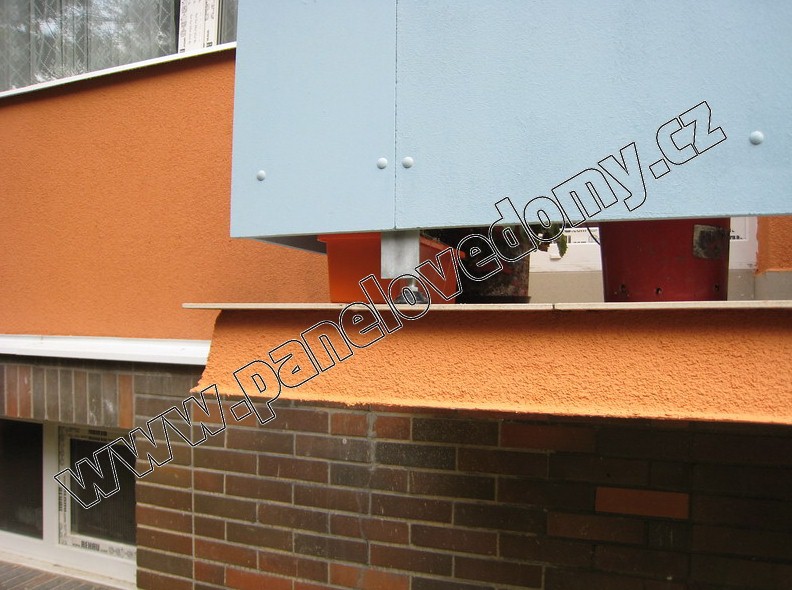

Obrázek 3. Nekoncepční vyzdívání náhrada dožilých meziokenních vložek (MIV)
Tento způsob nahrazení dožilých meziokenních vložek (MIV) je oblíbený pro svoji zdánlivou jednoduchost a nízkou cenu. Toto jsou ale výhody jen zdánlivé. Nesou sebou spoustu nevýhod, pochybení a otázek.
  1. Jak jsou plynosilikátové bloky do nosné panelové konstrukce zakotveny? No zpravidla vůbec! Sice existují statické posudky, kde je navrhováno kotvení ocelovými prvky, tato řešení však existují především na papíře. V praxi, jak dokládá obrázek, se bloky poskládájí na sebe a případné mezery vyplní vše řešící PUR pěnou, která nemá žádnou únostnost a pevnost.
  2. Spáry požárních pásů jsou utěsněny PUR pěnou? Požární pás je ta část stavby, která odděluje jednotlivé požární úseky, tedy v případě požáru v jednom z úseků (např. v bytě) má zamezit proniknutí požáru do dalšího úseku (např. sousedního bytu) Požární pásy se tedy budují z materiálů ohni odolných. Při použití PUR pěny k vyzdívání MIV je zajištěno, že v případě požáru bude na obou stranách pořárního pásu pěkně horko. A to až nebezpečně horko. Samozřejmě se opět jedná o porušení norem a předpisů.
  3. U náhrad většího rozsahu se vyzděním MIV nadměrně přitíží řemeny obvodového pláště, které nejsou na tuto zátěž koncipovány.
  4. Objemové změny plynosilikátů jsou výrazně větší v závislosti na povětrnostních vlivech, než betonové dílce, je tedy otázkou času, než spáry vyzděných bloků v místě napojení na panel popraskají, čímž se otevře cesta vodě a začně degradace panelů.
Vyzdění této meziokenní vložky plynosilikátem více méně zvládne každý, manuelně jen trochu zručný jedinec, na rozdíl od montáže nové, normám vyhovující meziokenní vložky. A tak navzdory předpisům, zkušenostem a nařízením se vesele vyzdívá a vyzdívá. Následky na sebe nenechají dlouho čekat.

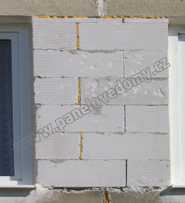

Obrázek 4. Vyzděná náhrada MIV, stav po 2 letech
Obrázek 5. Vyzděná náhrada MIV, stav po 2 letech

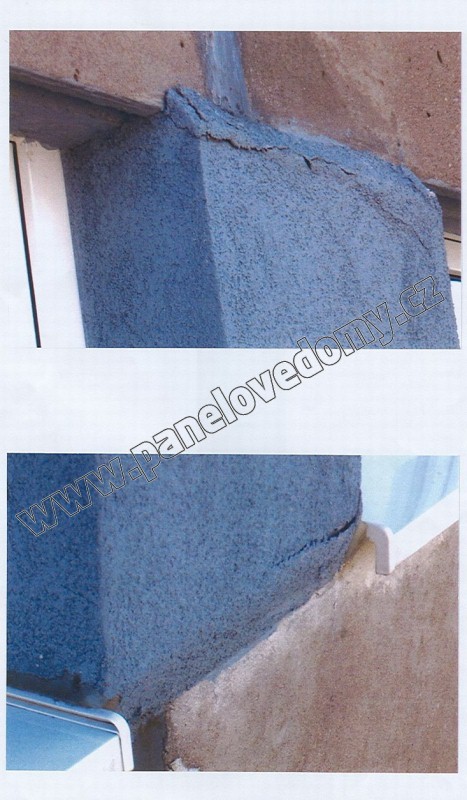

Obrázek 4-5. Vyzděná náhrada MIV, stav po 2 letech
Takto se chová plynosilikátem vyzděná náhrada meziokenní vložky po 2 letech. Připojovací spára praská, celý vyzděný blok se odděluje od panelu a i zalepení spáry tmelem je pouze dočasné řešení neřešící podstatu problému. Horní spára je "utěsněna" PUR pěnou, kterou někdo následně přetřel fasádní barvou. Jaksi si neuvědomil, že pěna je porézní a také tímto místem do konstrukce zatéká.

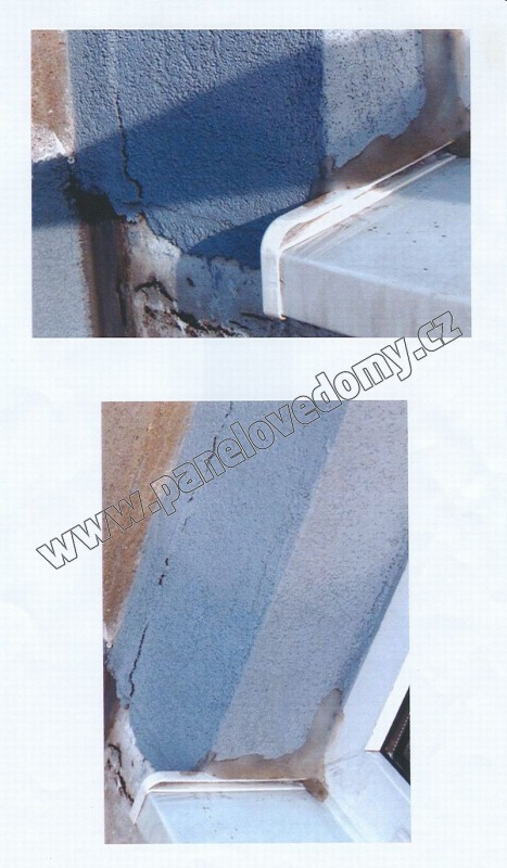

Obrázek 6. Následek vyzdění stěny plynosilikátem
Obrázek 6. "Následek" vyzdění stěny plynosilikátem

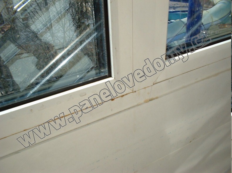

Obrázek 10. Reznoucí okna

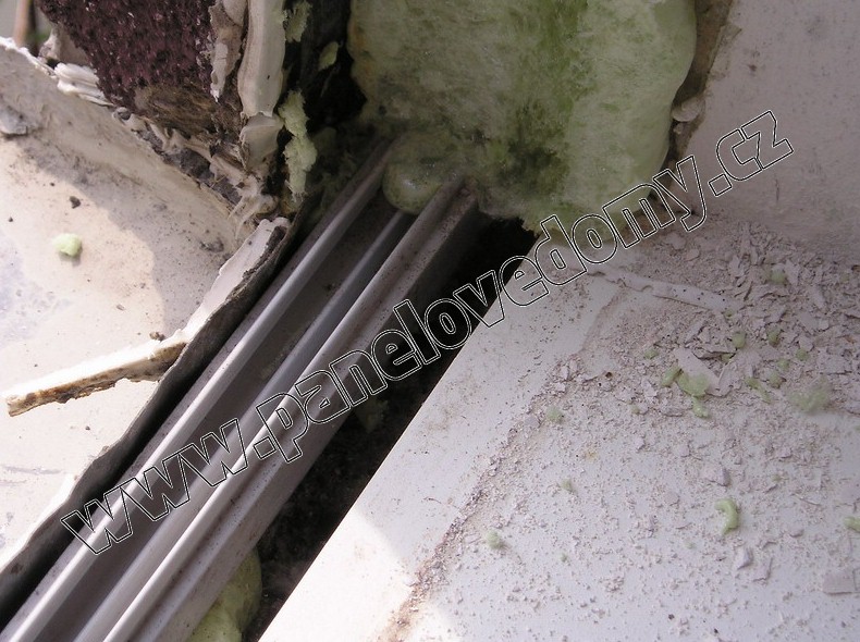

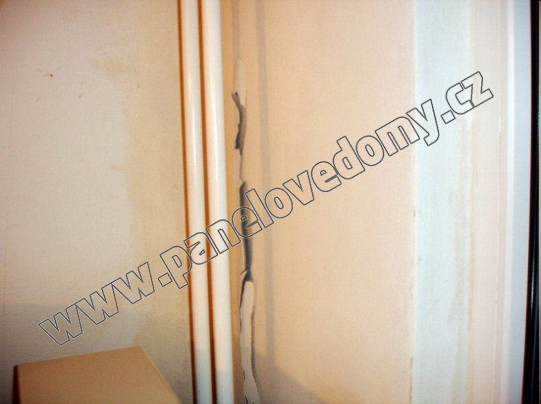

Obrázek 6. "Následek" vyzdění stěny plynosilikátem.
Precizně provedené napojení stěny oddělující lodžii a obývací pokoj. Původní lodžiová stěna (vpravo od trhliny) byla současně s výměnou okna a balkonových dveří vybourána a nově vyzděna ytongem. Kotvení do obvodového panelu samozřejmě žádné, připjovací spára pouze vyplněna PUR pěnou. Výsledek pro 1 roce je zřejmý. Došlo k prasknutí připojovací spáry v místě napojení vyzděné stěny na panel, což bylo opět vyřešeno pouze přeštukováním spáry. V této spáře tak vzniká výrazný tepelný most a bude zde docházet ke kondenzaci vodních par, následně ke vzniku plísní.

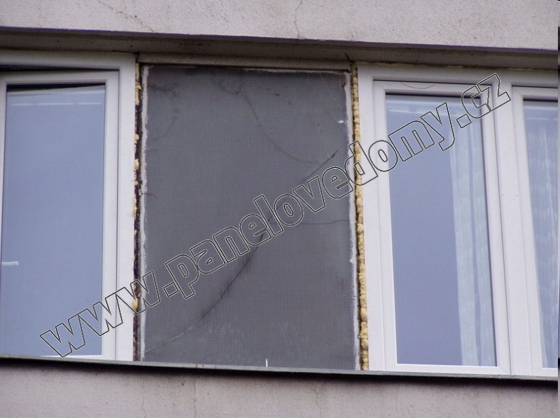

Opět jedno ze "zaručených" řešení, jak nahradit dožilou meziokenní vložku (MIV). Okenní rám s neprůhlednou výplní 24 mm. Tato nová parodie na meziokenní vložku má však několik závažných vad na kráse:
  • neplní normový požadavek na tepelný odpor konstrukce dne ČSN 73 0540 stanovený na neprůhledné obvodové konstrukce
  • odolnost proti účinkům požáru, která je u požárních pásů vyžadována je v případě této "vložky" nulová a tudíž opět proti normě
  • není splněn normový požadavem na akustický útlum mezi přilehlými místnostmi Rw 42dB (dvě místnosti jednoho bytu) a Rw 52 dB (dva přilehlé byty)
Copak nám tu z oken teče? Že by rez z armovací komory oken nebo rámů? Jak bude armování vypadat za 10 let? Řešení? Vyhodit a znovu, pánové. Teda pokud dodavatel těchto oken ještě vůbec existuje a není v likvidaci či konkurzu.

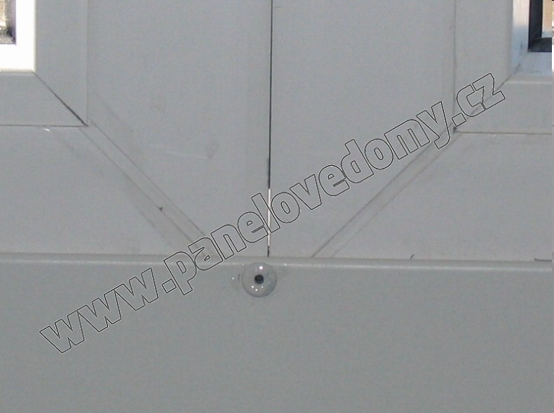

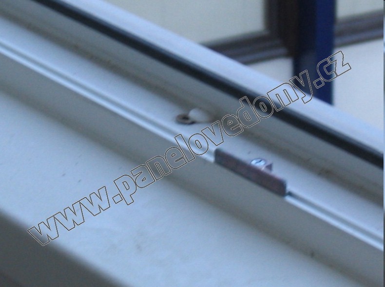

Obrázek 11. Víceúčelová štěrbina oken
Že by nový patent z produkce zlatých českých ručiček? Štěrbina mezi špatně namontovanými okny může sloužit k mnoha různým účelům:
  • mikrovětrání bez nutnosti otevírat okna
  • zvyšování vlhkosti v bytě s příliš suchým vzduchem pomocí deště hnaného větrem
  • omezenému šmírování sousedů bez ukazování se v okně
  • zvýšení hladiny hluku v bytě
Samozřejmě všechny možnosti jsou špatně, štěrbina mezi rámy oken nemá co dělat.
