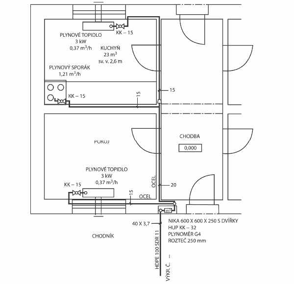

Obsah projektové dokumentace závisí na druhu stavby a je dán obecně stavebním zákonem (zákon č. 183/2006 Sb.) a prováděcími předpisy (např. vyhl. č. 499/2006 Sb., o dokumentaci staveb). Návrh domovního plynovodu a rozmístění plynových spotřebičů se zakresluje do stavebních výkresů (obr. 2). Pro názornost a lepší přehled se plynovod zakresluje také do šikmého (prostorového, axonometrického) průmětu (obr. 3). Projekt musí být rozpracován do všech detailů.
Z projektu musí být zřejmé všechny tvarovky, plynoměry, spotřebiče, dimenze a délky potrubí. Stavební projekt musí řešit i napojení spotřebičů na komíny, uspořádání komínů, jejich rozměry a výšky. Pro označování plynovodů a spotřebičů se používají normalizované značky.

Není-li možno některá zařízení, potrubí nebo jejich části ve výkresu v daném měřítku dostatečně okótovat a označit, zobrazí se znovu samostatně jako detail.
Pro zobrazování plynovodních instalací se v zásadě používají výkresy půdorysu a výkresy v šikmém (axonometrickém) zobrazení.

Při zobrazení půdorysu se zařízení a potrubí zobrazují v pohledu shora:
- v celém rozsahu zobrazovaného podlaží
- pokud je to nutné, v rozsahu vymezeném dvěma úrovněmi, označenými výškami ve vztahu k základní rovině (např. u objektů o několika úrovních, vytvořených plošinami apod., v rámci jednoho podlaží, u složitého zařízení nebo zařízení a potrubí umístěných nad sebou, kde nestačí jedno zobrazení v půdorysu)
Vodorovným řezem se zobrazují pouze svislá potrubí procházející do vyššího podlaží.
Potrubí vedené v základech se zpravidla zobrazuje do zjednodušeného výkresu základů. V jednoduchých případech a nemá-li potrubí vliv na statickou spolehlivost budovy, se potrubí zobrazí do půdorysu nejnižšího podlaží (skryté základy se zobrazí čárkovanou čarou).
Potrubí vedená pod sebou lze zobrazit vedle sebe, pro upřesnění je možno potrubí označit popisem.
(KK - Kulový kohout, Potrubí z polyetylenu (HDPE) je označeno vnějším průměrem x tloušťkou stěny. Ocelové potrubí
a závitové armatury jsou označeny jmenovitou světlostí DN.)
Obr. 2 - Vnitřní plynovod v půdorysu
