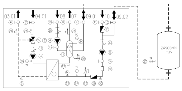

Pro ohřev užitkové vody se používají různé druhy zapojení výměníků včetně různých způsobů předehřevů a dohřevů. Jako vzor je použit jednoduchý způsob, který lze realizovat jak v bytové a občanské výstavbě, tak i v průmyslu. Rozdíly jsou pouze ve velikosti zásobníků, které umožňují rozložit odběr tepelné energie z primární sítě do delších časových úseků, případně 24 hodin, a tím zajistit rovnoměrnost odběru.
Dalším požadavkem je opatření proti bakterii legionela, což představuje ohřátí vody před vstupem do odběrného potrubí na teplotu 55 ÷ 60 °C. V přiloženém schématu (obr. č. 1) se ohřev uskutečňuje na deskovém výměníku (1) teplou vodou o minimální teplotě 80 ÷ 85 °C (04.01). Potřebný výkon je regulován na teplotu TUV tv = 55 °C (TA 25) směšovacím čerpadlem (3) s příslušným trojcestným směšovacím ventilem (2). Uzavírací armatury (6, 7) umožňují ručně odstavit celý blok ohřevu od primární sítě. Jako ochrana proti zanesení výměníku nečistotami je do přívodního potrubí zařazen filtr (19), Vypuštění vody z primárního okruhu umožňuje vypouštěcí ventil (31). Vizuálně lze teplotu primární vody odečíst na teploměrech (28).
Obr. č. 1 Blok ohřevu užitkové vody (voda - voda) Regulace výkonu směšovacím čerpadlem
Sekundární okruh ohřevu TUV umožňuje různé varianty provozu a různý okamžitý výkon bloků. Jedná se o kombinovaný ohřev a vychází rovněž z požadavku vychlazení zpětné vody primáru na 30 ÷ 40 °C (03.01). Na otopnou plochu výměníku (1) se přivádí užitková voda o teplotě 10°C. Tato je přivedena z venkovní sítě (10) přes kulový uzávěr (11), zpětnou klapku (21), filtr (33), nabíjecí čerpadlo (5), uzávěr (14), magnetickou úpravu vody (22) a zpětnou klapku (29) do výměníku (1). Na tomto přívodním potrubí jsou ještě umístěny potřebné přístroje a armatury umožňující kontrolní a bezporuchový provoz, konkrétně vypouštěcí ventil (30), teploměr (TA 24), tlakoměr (M 23) a pojišťovací ventil (23). Ve výměníku dojde k ohřátí TUV na teplotu 55 °C, Za výměníkem je zařazena směšovací nádoba (35), kam se rovněž přivádí voda z cirkulace (08). Na této přípojce jsou umístěny potřebné armatury a zařízení: uzavírací kulový kohout (10), filtr (20), cirkulační čerpadlo (4) a další uzavírací kohout (13) tak, aby za každého provozního stavu byla výstupní teplota (rozumí se i když se z cirkulace vrací voda o teplotě nižší) 55 °C. Ohřátí na požadovanou výstupní teplotu 55 °C do odběrového potrubí (07) se zajistí zvýšenou teplotu vody z výměníku (1). Popsaný provozní režim proběhne pouze v okamžiku, kdy se odběr užitkové vody rovná výkonu nabíjecího čerpadla. V případě, že bude odběr menší než je výkon čerpadla, přebytečná část ohřáté vody proudí automaticky přes kulový uzávěr (9) potrubím (09.07) do horní části zásobníku TUV. V tomto provozním stavu si nabíjecí čerpadlo bere vodu jednak z venkovní sítě (10) a jednak je spodní částí zásobníku (09.02). Ze směšovací nádoby proudí do sítě TUV (07) požadované množství vody pro spotřebiče. Rozdíl - přebytek výkonu čerpadla o teplotě 55 °C - se vrací do zásobníku (09.01), čímž dochází k pozvolné akumulaci - probíhá proces pozvolného " nabíjení zásobníku".
Třetí provozní režim je "vybíjení" akumulátorů kdy je odběr teplé vody užitkové větší, než je výkon nabíjecího čerpadla. Do odběrné sítě (07) proudí jak plná kapacita odpovídající výkonu čerpadla plus doplňkové množství z horní části zásobníku (09.01) - teplota vody 55 °C. Zásobník je doplňován studenou vodou ze směru (10), uzavírací armatura (11) zpětná klapka (21), uzavírací armatura (12) potrubí (09.02).
Sekundární síť je ještě doplněna cirkulačním potrubím (08) uzavírací armaturou (10), filtrem (20) cirkulačním čerpadlem (4) a další uzavírací armaturou (13). Z popsaných tří provozních stavu je patrné, že odběr tepelné energie ze sítě je konstantní, vychlazení zpátečky primáru je maximální, neboť na teplosměnnou plochu výměníku je vždy přiváděna voda o teplotě cca 10 °C, nebo jen mírně vyšší.

Předložené schéma bloku pro ohřev užitkové vody pracuje tak, že zcela automaticky přechází z provozu "nabíjení" do provozu "vybíjení" bez regulačních zásahů. Při uvádění bloku do provozu se ručně otevřou všechny armatury na vstupním potrubí a uvnitř bloku (6; 7; 10; 8; 9; 11; 12; 13; 14). Regulačním zásahem se zaktivuje trojcestný regulační ventil a čerpadla (3; 4; 5). Výstupní teplota (55 °C) ohřáté vody je řízena čidlem TA 24 umístěném na směšovací baňce. Druhé teplotní čidlo TC 34 slouží pro hlídání havárií - překročení teploty tm > 60 °C. V případě potřeby, při překročení stanovené maximální teploty je možné použít i čidlo TA 26 na přívodu otopné vody do výměníku jako impuls pro havarijní stav ve stanici. Jsou-li parametry primáru nižší, než možný havarijní stav tento okruh odpadá.
Jedním z regulačních okruhů je provoz cirkulačního čerpadla. Z energetického hlediska je vhodné jeho odstavení v období špičkových odběrů. Tento režim stanoví dané provozní podmínky.
02.02 Měření spotřeby tepla a vody
Vznikne-li požadavek měření tepla a spotřeby vody, lze potřebná zařízení vložit do bloku. Spotřeba tepla se měří kalorimetrem vřazeným do zpětného potrubí výměník → směšovací bod (03.01). Teplotní čidla se umístí před a za výměník. Umístění kalorimetru (vodoměru) do této části je odůvodněno konstantním průtokem média. Spotřeba vody se měří vodoměrem vsazeným do potrubí (10) mezi armatury (11 a 21). Cena za odběr TUV vznikne dvousložková: teplo + voda.

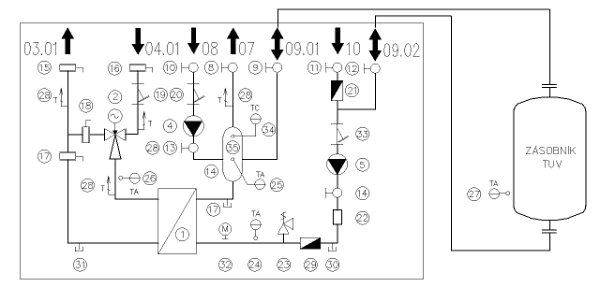

02.03 Regulace výkonu ejektorem
Na obrázku číslo 2 je uvedeno schéma bloku ohřevu užitkové vody voda - voda, kdy je ohřev řízen ejektorem. Je to proti použití směšovacího čerpadla cesta ke snížení spotřeby dodatkové elektrické energie sloužící pro funkci takového zařízení. Využívají se zde tlakové parametry v primární síti pro zajištění cirkulace otopné vody výměníkem. Otopná voda - primár je přivedena potrubím (04.01) přes ruční uzavírací armaturu (16) filtr (19) do regulovatelného ejektoru (2). Voda o požadované teplotě se přivádí z ejektoru do výměníku (1) a odtud pak zpět přes uzavírací armaturu (17) do zpětného potrubí (03.01) přes armaturu (15) do primární sítě. Odbočkou (18) se v ejektoru přimíchává potřebné množství ochlazené vody odváděné z výměníku, čímž se dociluje požadovaná teplota pro ohřev. Celý sekundární provoz je totožný s provozem popsaným v kapitole, kde se jako regulační schéma používá "směšovací čerpadlo".

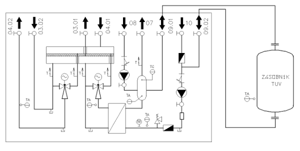

Ohřev užitkové vody nebývá z pravidla považován za samostatný blok. Ať již v bytové a občanské výstavbě, tak i v průmyslu vznikají požadavky na vytápění + ohřev užitkové vody.
Pro maximální využití prostoru pro obslužná zařízení daného objektu je výhodně sdružit obě tyto funkce do jednoho bloku. Na obrázku číslo 3 je uvedeno schéma ohřevu užitkové vody voda-voda s jednou přiřazenou otopnou sekcí. Regulace výkonu u obou prvků je řešená "směšovacími čerpadly". Sekundární strana ohřevu užitkové vody je popsána v první kapitole. Schéma připojení otopné sekce je řešeno standardně.
Obr. č. 3 Blok ohřevu užitkové vody (voda - voda) s jednou přiřazenou otopnou sekcí Regulace výkonu směšovacími čerpadly

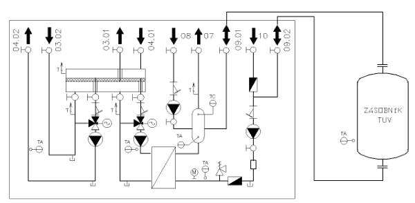

03.02 Ejektor
Obdobně jako varianta při samostatném ohřevu užitkové vody byl použit regulační prvek regulovatelný ejektor, stejně tak v kombinaci s otopnou sekcí je možné takové řešení. Na obr. 4 je přiloženo odpovídající schéma.
Obr. č. 4 Blok ohřevu užitkové vody (voda - voda) s jednou přiřazenou otopnou sekcí Regulace výkonu ejektory
