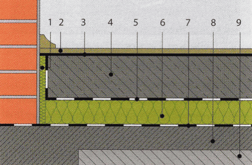

Obr. 1 Skladba ťažkej plávajúcej podlahy (1 - okrajový pás izolace, 2 - podlahová krytina, 3 - podlahové lepidlo,
4 - betonová vrstva o tloušťce 50 až 60 mm, 5 - hydroizolační vrstva - PE fólie, asfaltová lepenka, 6 - tepelná a zvuková izolace,
7 - izolace proti zemní vlhkosti, 8 - podkladový beton, 9 - upravený terén)
Plošná hmotnosť ťažkej plávajúcej podlahy v súčinnosti s vhodným druhom izolačného materiálu zvyšujú vzduchovú nepriezvučnosť celej konštrukcie. To znamená, že takéto zloženie podlahy je z akustického hľadiska vyhovujúce. Okrem toho možno správnou realizáciou všetkých detailov a prerušením všetkých akustických mostov (stykov akusticky tvrdých materiálov) eliminovať i šírenie krokového hluku. K tomu prispievajú aj okrajové pásy izolácie, ktorých úlohou je prerušiť šírenie krokového hluku z vodorovnej podlahovej konštrukcie do zvislých stien a následne do spodných podlaží.

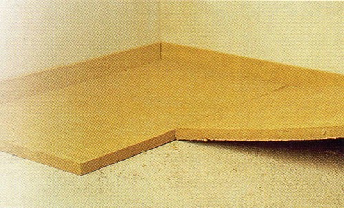

Obr. 2 Ukladanie akustickej izolácie (uloženie izolačných dosiek natesno umožní prerušenie
akustických mostov)

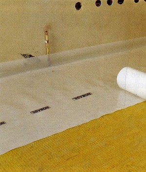

Obr. 3 Pre správne fungovanie akustickej izolácie je
dôležité oddeliť izolant od mokrého betónového poteru

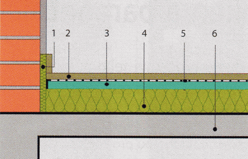

Obr. 4 Skladba ľahkej plávajúcej podlahy (1- okrajový pás izolace, 2 - podlahová krytina,
3 - velkoplošná roznášecí vrstva, 4 - tepelná a zvuková izolace, 5 - pružná a útlumová fólie, 6 - stropní konstrukce)

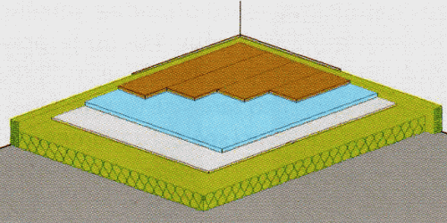

Obr. 5 Konštrukcia ľahkej plávajúcej podlahy
Ľahká podlahová konštrukcia je z akustického hľadiska vhodná najmä pre stropné konštrukcie s vyššou plošnou hmotnosťou. Jej kombinácia spolu s ťažšou konštrukciou stropu zabezpečí dostatočnú vzduchovú nepriezvučnosť celého systému. V prípade montovaných drevostavieb možno na zvýšenie celkovej plošnej hmotnosti použiť roznášacie dosky so zvýšenou objemovou hmotnosťou (cementovláknité dosky a pod.). Použitie vláknitých izolačných materiálov a správna realizácia všetkých detailov umožňujú elimináciu akustických mostov, čím sa zabráni šíreniu krokového hluku. K značnému zamedzeniu šírenia hluku prispievajú aj okrajové pásy izolácie, ktoré prerušujú styk podlahovej konštrukcie so zvislou stenou.

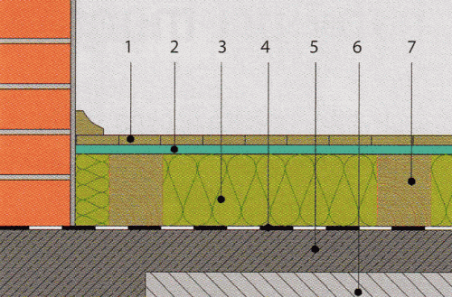

Obr.6 Skladba roštovej podlahy (1 - podlahová krytina, 2 - velkoplošná roznášecí vrstva,
3 - tepelná a zvuková izolace, 4 - izolace proti zemní vlhkosti, 5 - nosná konstrukce, 6 - upravený terén,
7 - dřevěné trámy - rošt)
Z akustického hľadiska je takáto konštrukcia menej účinná. Jej plošná hmotnosť je nepostačujúca na zvyšovanie vzduchovej nepriezvučnosti a mnoho akustických mostov v podobe jednotlivých prvkov nosného roštu zapríčiňuje značné šírenie krokového hluku. Z toho dôvodu sa na zvýšenie útlmu krokového hluku odporúča všetky akusticky tvrdé prvky konštrukcie podlepiť izolačným materiálom, ktorý preruší akustický most. Tieto podlahové konštrukcie sú vhodné najmä z hľadiska tepelnej izolácie pri podlahách posledného podlažia pod strechou, ktoré nie je obývané.
