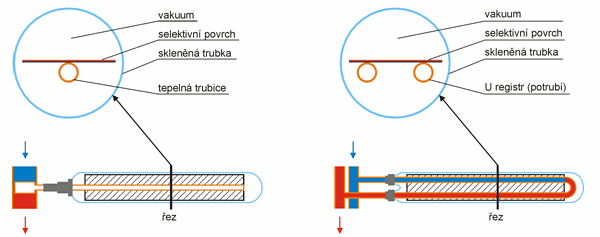

Jednostěnné trubkové kolektory jsou tvořeny jednostěnnou skleněnou vakuovanou trubkou, v níž je umístěna lamela plochého absorbéru přivařená na měděné potrubí (přímo protékaná U-smyčka) nebo na výparník tepelné trubice zajišťující odvod tepla z absorbéru (viz obr. 1). Prostup potrubí skleněnou vakuovou trubkou je řešen speciálním těsněním sklo-kov, které zajistí dlouhodobé udržení vakua ve skleněné trubce. Tyto již klasické kolektory jsou v současnosti na vysoké technické úrovni, které však odpovídá i cena a pro většinu aplikací jde o investičně nedostupné řešení.
Obr. 1 Jednostěnný trubkový vakuový kolektor s tepelnou trubicí (vlevo, příčný a podélný řez)
a přímo protékanou U-smyčkou (vpravo, příčný a podélný řez)

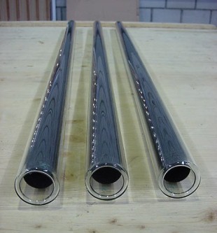

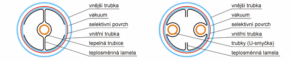

V posledním desetiletí se na českém a evropském trhu objevují dvojstěnné trubkové vakuové kolektory. Základní součástí je tzv. Sydney trubka, válcová dvojstěnná skleněná trubka (viz obr. 3, 4, 5), obdobná Dewarově nádobě (například součást termosek). Meziprostor mezi vnější krycí trubkou (ve funkci zasklení) a vnitřní absorpční trubkou (ve funkci absorbéru s válcovým tvarem) je vakuován. Vnější povrch vnitřní absorpční skleněné trubky je opatřen selektivním absorpčním povrchem, nejčastěji napařeným nitridem hliníku. Vakuum zajišťuje nízké tepelné ztráty z absorbéru do okolí (konvekcí, vedením), selektivní povrch zajišťuje vysokou pohltivost slunečního záření a nízkou emisivitu absorpční plochy a tedy nízké tepelné ztráty zářením z absorbéru. Vakuová Sydney trubka se pro naprostou většinu kolektorů vyrábí v Číně, kde se buď přímo montuje do kolektorů čínské výroby nebo se dováží k evropským výrobcům trubkových kolektorů. Je nutné odlišit dva kvalitativně odlišné typy Sydney trubek z hlediska absorpčního povrchu. Sydney trubky mohou být opatřeny standardními povlaky, které vykazují pohltivost v oblasti 0,86 až 0,92 a emisivitu zhruba 0,08 (stagnační teploty okolo 200 °C) nebo vysoce kvalitními povlaky s hodnotami pohltivosti až 0,96 a emisivity okolo 0,04 (stagnační teploty 300 až 350 °C).

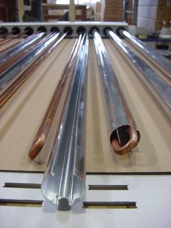

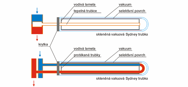

Podobně jako jednostěnné trubkové kolektory, i trubkové Sydney kolektory jsou konstrukčně řešeny s přímo protékaným trubkovým registrem (U-trubka) nebo s tepelnou trubicí (viz obr. 3, 4). Kritickým místem Sydney kolektoru je však přenos tepla z vnitřního povrchu vnitřní absorpční trubky do teplonosné látky, tedy především na povrch přímo protékané U-smyčky z měděného potrubí nebo na povrch výparníku tepelné trubice. K tomu slouží teplosměnná vodivá lamela (nejčastěji z hliníku), která by měla vykazovat co nejlepší (nejvodivější) kontakt jak s vnitřním povrchem absorpční trubky, tak s potrubím pro odvod tepla (U-smyčka, tepelná trubice). Oproti konstrukčnímu uspořádání trubkových solárních kolektorů s jednostěnnými vakuovanými skleněnými trubkami s absorbérem ve tvaru plochých lamel mají kolektory se Sydney trubkou (válcovým absorbérem) své výhody (snadná vyměnitelnost Sydney trubek při poruše, odstranění problému utěsnění vakua a prostupů potrubí, nízká cena) ale i nevýhody (nižší účinnost přenosu tepla z absorpčního povrchu do teplonosné látky).
Obr. 3 Příčný řez vakuovou Sydney trubkou s tepelnou trubicí (vlevo) a přímo protékanou U-trubkou (vpravo);
přenos tepla z absorbéru (tučně zvýrazněn) zajišťuje vodivá lamela.
Obr. 4 Podélný řez vakuovou Sydney trubkou s tepelnou trubicí (nahoře) a přímo protékanou U-trubkou (dole)
Obr. 5 U-smyčka z měděného potrubí s hliníkovou lamelou (vlevo) a vlastní vakuová skleněná Sydney trubka
