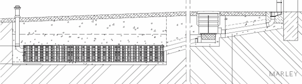

Vsakování
Vsakování dešťové vody má značný ekologický význam v souvislosti s udržením hladiny podzemních vod a v prevenci povodní. V současné době je to u skladový areálů, průmyslových a zemědělských objektů nejběžnější způsob likvidace dešťové vody také z důvodu ekonomické dostupnosti. současně odpadají povinnosti placení poplatků za odvod dešťových vod do kanalizace.
Často jsou pro tyto účely využívány vsakovací bloky oddělené od terénu geotextilií. Na rozdíl od štěrkových jam se záchytnou kapacitou cca 30% objemu mají kapacitu 95% a šetří tak 2/3 nákladů na zemní práce, dopravu materiálu atd. Takto lze sestavit vsakovací objekt prakticky libovolného objemu. Na vstupu je umístěna filtrace chránící před zanášením, v případě odvodnění zpevněných ploch je nutné zařazení odlučovače ropných látek. Důležité je také odvzdušnění pro usnadnění nátoku.
Vsakování dešťové vody má svá omezení. Základní podmínkou jsou vhodné hydrogeologické podmínky, tj. dostatečná propustnost podloží s hladinou podzemní vody min. 1 m pod plánovanou úrovní dna vsakovacího objektu. Dále je třeba dodržet odstup od budov ve vzdálenosti min. 1,5-násobku hloubky základů a odstup od stromů minimálně ve vzdálenosti poloměru koruny dospělého stromu.

Vsakování
Přestože výše uvedenou podmínku splňuje většina stavebních pozemků, v rozvojových lokalitách často kanalizace neumožňuje z kapacitních důvodů odvod dešťové vody a je třeba ji zlikvidovat na pozemku stavebníka. Vsakování je opět nejjednodušší a tedy ekonomicky nejdostupnější variantou. Oblíbeným řešením v současné době je instalace vsakovacích tunelů, které na rozdíl od oblíbených "trativodů" se záchytnou kapacitou cca 30% objemu mají kapacitu 100% a šetří tak 2/3 nákladů na zemní práce, dopravu materiálu atd. Navíc umožňují revizi a proplach celého systému.
Platí zde však stejná omezení, jako v případě velkých objektů.

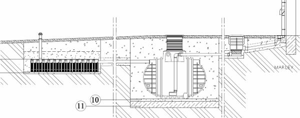

Akumulace

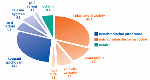

Akumulace dešťové vody je v souvislosti s bytovou výstavbou trendem z ekonomických důvodů. Rostoucí ceny vodného a stočného motivují stavebníky k investicím s neustále se zkracující návratností. Dešťová voda má totiž v domácnosti široké možnosti uplatnění - od zalévání zahrady přes splachování toalet až po praní prádla.
Zřejmě nejlepšího poměru objem / pořizovací náklady dosahují monolitické plastové nádrže. Jejich nákupní cena je sice vyšší, než je tomu u svařovaných, avšak odpadá betonáž, s ní související armování, bednění, doprava materiálu a související práce. Vlastní instalace je otázkou řádově hodin, nádrž po zasypání dokonce snese pojezd osobním autem.
