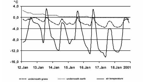

2.2 Zadržování tepla v zimě
Jestliže vegetace vytváří tlustou vrstvu jako kožešina, tak zvyšuje efektivně tepelně izolační vlastnosti. Na Obr. 2 je znázorněn průběh teploty během jednoho lednového týdne stejné střechy jako z Obr. 1. Když teplota vzduchu dosáhla -14°C, tak teplota pod 16 cm zeminou byla pouze 0°C.
Tento efekt způsobuje hlavně tepelně izolační vliv vzduchové vrstvy uvnitř vegetace a fakt, že studený vítr nemůže pronikat k povrchu zeminy. Určitý tepelný zrcadlový efekt má hmota vrstvy zeminy, odraz infračerveného záření z budovy rostlinami a produkce tepla při vzniku ranní rosy (kondenzace 1 g vody uvolňuje 530 kalorií tepla).
Obr. 2 Teplota zelené střechy v Kasselu, Německo, během zimy

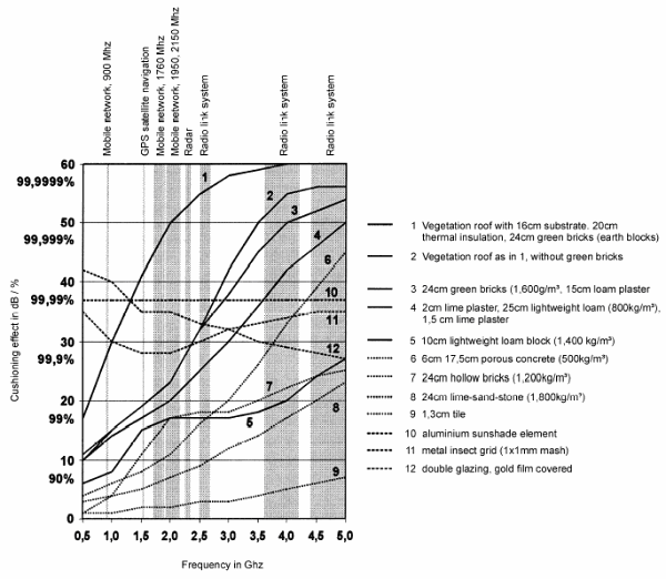

2.7 Stínění proti vysokofrekvenčnímu elektromagnetickému záření
Zelená střecha s 16 cm substrátem a přírodní trávou snižuje záření v rozsahu 2 GHz, ve kterém pracuje většina mobilních telefonů, o 24 decibelů, což koresponduje 99 %. V kombinaci s 24 cm tlustou nepálenou cihlovou klenbou (green/earth bricks) je dosaženo snížení 99,999%, viz. křivka 1 a 2 na Obr. 4.
Obr. 4 Stínící efekt různých stavebních materiálů proti vysokofrekvenčnímu elektromagnetickému záření
Legenda k obrázku 4: insulation = izolace, loam plaster = hliněná omítka, lime plaster = vápenná omítka, loam = hlína, porous concrete = pórobeton, hollow bricks = duté cihly, lime-sand-stone = vápenec, tile = taška, aluminium sunshade = hliníková sluneční clona, metal insect grid = kovová síť proti hmyzu, double glazing gold film covered = dvojsklo s pokovením

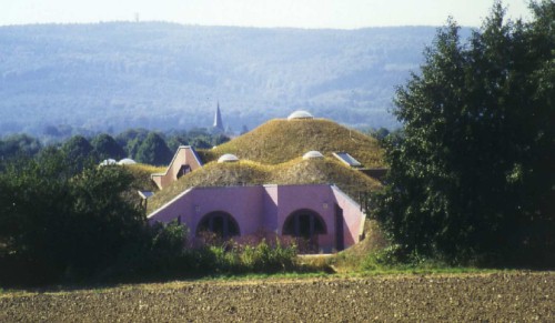

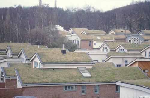

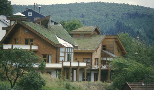

V Německu byly za posledních 25 let postaveny stovky zelených střech jak pro privátní domy, tak pro veřejné stavby (Obr. 5-7). V některých územních plánech jsou v současnosti pro novou zelené střechy povinné, protože bylo zjištěno, že tato výstavba se zelenými střechami nezlepšuje pouze mikroklima, ale také snižuje náklady na odvod dešťových/kanalizačních vod. Kromě toho, také šetří náklady na vytápění a chlazení a zlepšuje vnitřní mikroklima pro obyvatele. U veřejných budov je uváděno, že zelené střechy výrazně snižují náklady na údržbu.
Obr. 5 Privátní domy se šikmými zelenými střechami v Siegenu, Německo
(architekt: Jürgen Christ)
Obr. 6 Mateřská škola ve Wennigsen-Sorsum, Německo (architekt: Gernot Minke)
