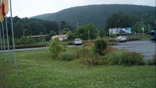

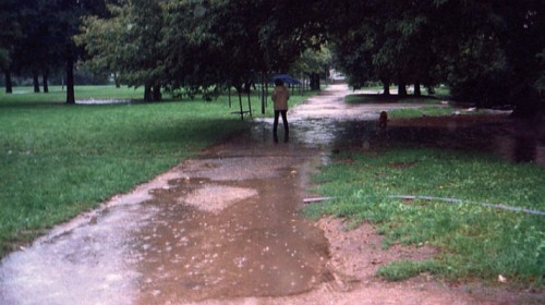

Nejlevnější způsob zachycení dešťové vody na pozemku vsakováním je vhodné řešení terénních úprav a vytvoření terénní prohlubně s drenážní vrstvou na vlastním pozemku (obr. 1). Podle zkušeností nepřekročí doba vsaku a odparu v zimě týden po odměku, v létě den, dva. Bohužel stále přetrvává model budování chodníků mezi obrubníky pod úrovní okolního terénu. Z chodníků se v době dešťů stávají koryta vodoteče (obr. 2).

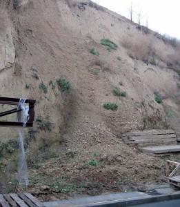

![]() Obr. 3. Stékání vody s jílovitými částicemi do uliční vpusti kolem skladovacího areálu |
![]() Obr. 4. Kolmatování drenážních vrstev štěrku jílem |
Kolmatace filtrační vrstvy je běžný jev a závisí na množství prachových jílovitých částic, které se do systému vsakování spláchnou. Nejmenší množství takových splavenin lze očekávat na střechách budov, největší bývá ve splachu z nezpevněných svahů (obr. 3), nejhorší situace je během stavby (obr. 4).
