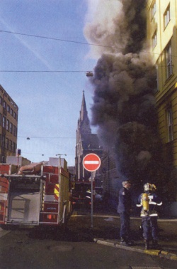

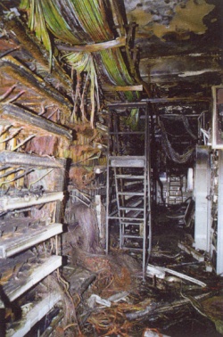

Obr. 1, 2 Plně rozvinutý požár telefonní ústředny v Praze na Vinohradech:
vlevo - kouř s vodní párou při zásahu jednotek HZS, vpravo - stav kabelové chodby po požáru

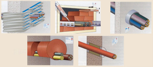

Obr. 5 až 9 Rozebíratelné typy ucpávek kabelových instalací v požárně dělicích konstrukcích;
protipožární sáčky, elastické cihličky, manžeta, zátka a měkká ucpávka
