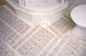

Pro uložení pod dlažbou (teplá dlažba) se většinou užívají rohože, kdy vlastní topný kabel je umístěn na rastru (obr. 1), se kterým je jednodušší práce při montáži.

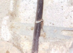

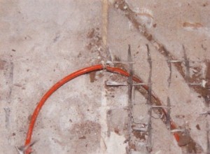

V mnoha případech je topný kabel poškozen při pokládce dlažby, kdy je závada způsobena cizími předměty v ploše pokládky, případně při čištění spár. Stavební firmy někdy čištění spár provádějí například nožem, špachtlí apod. Následky pro topný kabel jsou katastrofální (obr. 10). V těchto případech se mnohdy stává, že je nutno celý kabel vyměnit.
Obr. 10 Přeříznutí špachtlí

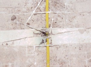

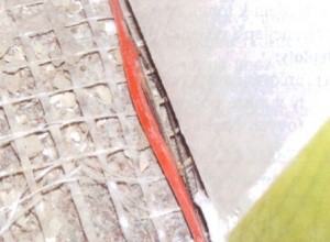

Na druhém místě v počtu příčin poruch je chyba montáže (obr. 11). Na obr. 12 je vidět kabel položený pod dlažbou v koupelně. Při hledání poruchy způsobené mechanickým poškozením bylo náhodou odkryto místo, kde lepidlo chybělo. Přehřátím došlo k roztečení izolace a topný vodič vybočil z pláště. Je pak pouze otázkou času, kdy dojde k poruše.
Obr. 11 Čištění spár
Obr. 12 Chyba montáže na pásku

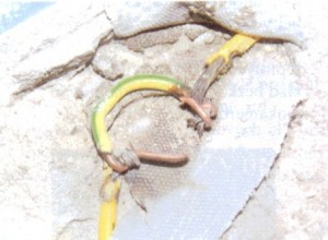

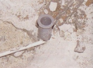

Občas se můžeme setkat i s kuriózními poruchami, kdy ten, kdo kabel poškodil, si je této skutečnosti vědom a opravu provede podle svých znalostí (obr. 13). Výrobní vady se vyskytují hlavně u zahraničních výrobců.
Obr. 13 Uložení v dutině
Nejvíce jich je u dvoužilových kabelů, které byly před časem dováženy, kdy ve výrobě při odizolovávání laněných vodičů na konci smyčky docházelo k jejich nastřižení. Porucha se projevuje také až za několik let. U některých výrobců zase dochází k odseparování materiálu pláště spojky či koncovky od kabelu a v případě, že je kabel použit v prostředí, kde se vyskytuje vlhko, je po nějaké době opět zaděláno na problém.
Obr. 14 Neodborná oprava

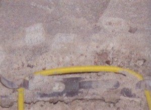

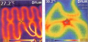

Na dalších obrázcích a termogramech jsou vidět některé typické chyby, ke kterým dochází. Jde většinou o špatné umístění čidel, která mají být pokud možno uložena až v prostoru topných smyček (obr. 14, 15, 16) s nedovoleným poloměrem ohybu, nerovnoměrné rozmístění topných smyček (termogram na obr. 17), kde v pravém spodním rohu je vidět kabel na sobě, což má vliv na životnost kabelu, a termogram na obr. 18 - chyba pokládky.
Obr. 17 Špatné položení na termogramu
Obr. 18 Chyba pokládky na termogramu
