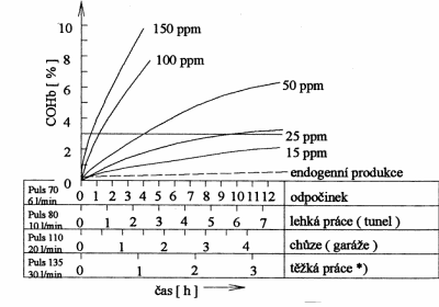

Škodlivost oxidu uhelnatého je všeobecně známá - při vdechování vzniká v krvi karbonylhemoglobin (COHb), jehož působením se omezuje okysličování tkání. Důsledkem je snížení pozornosti, bolesti hlavy (při vdechování nízkých koncentrací CO) a další závažné důsledky vedoucí až k úmrtí. Obsah COHb je proto z hlediska ochrany zdraví lidí limitován.
Obsah COHb v krvi závisí na intenzitě dýchání osob, době vdechování a koncentraci CO ve vdechovaném vzduchu. Uvedenou závislost vyjadřuje obr. 1 (dle pramenů WHO, Geneva 1979). Normální obsah COHb v krvi je přibližně 0,4 %; za mezní přípustnou hodnotu se považují 3 % COHb.
Obr. 1 Obsah COHb v krvi v závislosti na intenzitě dýchání, dle WHO, Geneva 1979
Koncentrace 3 % COHb se podle [3] dosáhne při chůzi (v garážích):
  • za 15 minut při vdechování vzduchu s koncentrací CO 150 ppm
  • za 30 minut při vdechování vzduchu s koncentrací CO 100 ppm
  • za 90 minut při vdechování vzduchu s koncentrací CO 50 ppm
Uvedené hodnoty platí pro zdravé dospělé osoby a nezohledňují zvláštní rizikové skupiny (děti, starší populaci). Pozn.: 1 ppm = 1 cm3/m3.

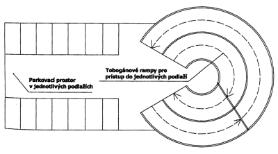

Obr. 2 Schéma podzemní garáže s tobogánovým přístupem
Tyto koncentrace jsou výrazně vyšší než připouští hygienické normy pro trvalý (8 hodinový) pobyt v pracovním prostředí. V ČR platné Nařízení vlády č. 178/01 Sb., resp. jeho novela č. 523/02 Sb. [5], [6], udává pro 8 hodinovou pracovní dobu průměrnou limitní koncentraci oxidu uhelnatého (přípustný expoziční limit PEL) 30 mg/m3 (26 ppm) a nejvyšší přípustnou koncentraci NPK-P (nepřekročitelnou hodnotu, stanovenou jako průměr z měření nejvýše za 10 minut) 150 mg/m3 (131 ppm).

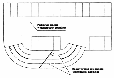

Obr. 3 Schéma podzemní garáže s rampovým přístupem
"Přípustná výpočtová koncentrace" ve specifických normách pro větrání garáží předpokladá časově omezený pobyt osob - nastupujících a vystupujících z vozidel. Pro prostředí, ve kterém se obsluha garáží zdržuje trvale platí přípustný expoziční limit (PEL) dle citovaných Nařízení vlády.
