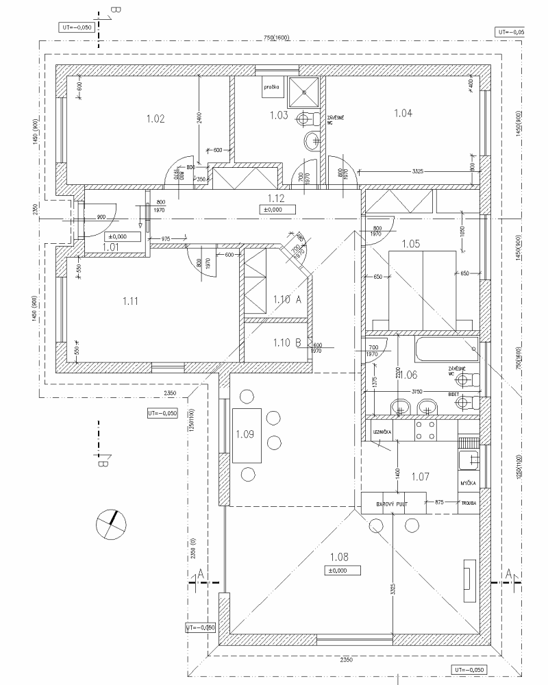

Obr. 4 (po kliknutí se obrázek zvětší)
Obrázek 5 znázorňuje srovnání tepelných ztrát a zisků dvou domů stejné velikosti a typologie. Struktura vnějších částí domů je odlišná, v souladu s požadavky pro běžné a pasivní domy.
Obr. 5
Celkové sluneční zisky v pasivním domě představují více než 50 % všech tepelných ztrát, proto musí být návrh jeho oken proveden velmi důkladně.
