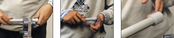

Trubky a tvarovky vyrobené z materiálů nové materiálové třídy PP-RCT se spojují polyfúzním svařováním za pomoci vytápěných nástrojů, metodou dobře známou pro standardní PP-R. Tato spojovací technologie, prověřená mnohaletým používáním, poskytuje materiálově propojené, nerozebiratelné a bezpečné spojení. Polyfúzní svařování pomocí vytápěného zasouvacího nástroje je rychlý a snadný postup (viz Obrázek 2) a instalatéři seznámení se standardním PP-R se nemusí učit nvovu svařovací technologii nebo investovat do nového zařízení.
Postup zahrnující jednotlivé svařovací parametry je popsán v DVS 2207 Část 11 (6).
Obrázek 2: Polyfúzní svařování pomocí vyhřívaného nástroje - rychlý a jednoduchý postup
