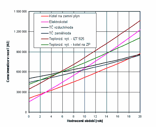

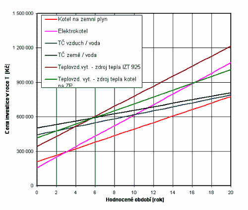

4.6 Grafické porovnání efektivnosti investic
Grafické znázornění efektivnosti investic je jednotné pro variantu A i B.
Graf 3 - Prostá doba návratnosti investic
Graf 3 je porovnáním celkové ceny investice v určitém roce užívání zařízení. Uvažuje hodnotu provozních nákladů za konstantní v průběhu posuzovaného časového období.
Graf 4 - Čistá doba návratnosti investic
Graf 4 nám na rozdíl od grafu 3 uvažuje rozložení hodnoty peněz na určité časové ose. V grafu je promítnuta diskontní sazba ve výši 1,5 %, která ukazuje přírůstek investice k tržní hodnotě. To znamená, že provozní náklady nejsou konstantní, ale zvyšují se o tuto úrokovou sazbu.
