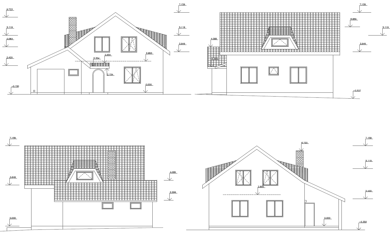

3.1 Charakteristika objektu
Posuzovaným domem je rodinný dům v obci Okrouhlo (Středočeský kraj). Jedná se o dvoupodlažní, nepodsklepený rodinný dům.
Obvodové zdivo je z cihlových kvádrů Porotherm tloušťky 44 cm, je opatřeno vápeno-cementovou omítkou tloušťky 10 mm. Jako tepelná izolace pro obvodové zdivo garáže tloušťky 25 cm bude použit polystyren o tloušťce 10 cm. Vnitřní nosné zdi jsou tvořeny z cihlových kvádrů Porotherm tloušťky 24 cm. Ostatní vnitřní zdi jsou tvořeny spojením sádrokartonu a příček Porotherm tloušťky 10 cm.
Střecha je sedlová, tepelně izolovaná se sklonem 30°. Střešní krytinu tvoří betonové tašky BRAMAC.
Okna jsou zasklena dvojsklem, vnitřní dveře jsou bez prahů.
