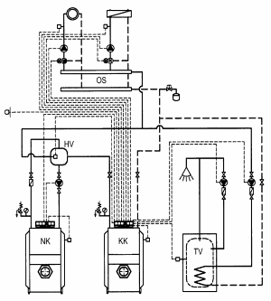

Jak lze v praxi použít HV ukazuje schéma na obr. 6, kde HV hydraulicky propojuje dva kotle řazené sériově.
Kondenzační kotel (KK) pokrývá základní potřebu tepla a nízkoteplotní kotel (NK) spíná pouze pro krytí špičkové potřeby tepla. Při této variantě provozování slouží HV k hydraulickému propojení obou zdrojů tepla stejně, jako směšovací prvek, zajišťující ochranu NK zvyšováním teploty vratné vody za některých provozních stavů.
Obr. 6 Sériové zapojení kondenzačního a nízkoteplotního
kotle přes hydraulický věnec
Průtok vody kondenzačním kotlem je proměnný. Jediné čerpadlo v kotlovém okruhu zajišťuje konstantní požadovaný průtok NK. To se spíná pouze při potřebě provozování NK. Pro provozní stav, kdy NK nepracuje to znamená, že tlakové ztráty KK a kotlového okruhu pokrývají oběhová čerpadla otopné soustavy. Za jmenovitých podmínek protéká oběma kotli 100% průtok. HV je tak dimenzován na jmenovitý (100%) průtok zařízením. Dvě vzájemně protilehlá připojení HV spojují otopnou soustavu a KK. Dvě zbývající připojení HV slouží pro napojení přívodní a vratné větve NK.
Za běžných provozních podmínek pokrývá požadovaný výkon pouze KK. Voda z KK se v HV dělí na dva stejné proudy a poté opět jako celý proud pokračuje do otopné soustavy, jako by HV ani nebyl v okruhu zařazen.
Jinak to vypadá za jmenovitého výkonu, kdy voda protéká NK a je sepnuto i jeho čerpadlo. Předehřátá voda v KK proudí do NK a poté přívodní větví HV do otopné soustavy. Výhodou sériového zapojení kotlů přes HV je zamezení průtoku vody přes nepracující NK. To umožní eliminovat tepelné ztráty průtokem teplé vody přes nepracující NK.

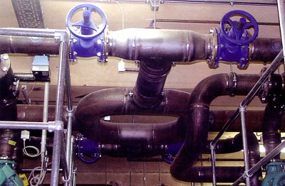

Jinou možnost představuje hydraulické propojení paralelně napojených dvou kotlů s otopnou soustavou (obr. 7). Prakticky jde o křížové propojení přívodní a vratné větve kotlového a spotřebitelského okruhu. Paralelní řazení kotlů má tu výhodu, že v období odstavení či klidové fáze jednoho z nich lze druhý kotel bez potíží provozovat.
Obr. 7 Pohled na hydraulický věnec při paralelním zapojení kotlů
(Instandhaltungswerk der Deutsche Bahn AG - Frankfurt am Main)
HV je zde přirovnatelný k funkčnímu principu čtyřcestné směšovací klapky, pouze pracuje zcela automaticky a bez technických výpadků. Při částečném vytížení může dojít, stejně jako u THR, ke zvyšování teploty vratné vody natékající do kotle. U KK to snižuje stupeň využití. Řešením pak může být napojení KK přímo na vratnou větev spotřebitelských okruhů.
