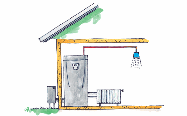

Tepelné čerpadlo vzduch/voda Regulus*CTC EcoAir 107 - EcoEl/AKU je promyšlený kompaktní systém, který je navržen pro efektivní využití tepelného čerpadla i dalších obnovitelných zdrojů energie. Kompaktní vnitřní jednotka EcoEl/AKU v sobě skrývá prakticky celou kotelnu, zajišťuje vytápění i přípravu TV.
Vnitřní jednotka - Regulus*CTC EcoEl/AKU
Tato vnitřní jednotka může pracovat samostatně s využitím vlastních elektrických topných těles nebo s připojeným vzduchovým či zemním tepelným čerpadlem, má možnost připojit sluneční kolektory a kotel na tuhá paliva. Dále plní funkci akumulační nádoby o obsahu 223 l, ohřívá TV bez nebezpečí vzniku legionely, pracuje jako elektrokotel s celkovým výkonem 15 kW, z toho 9 kW je spínáno po 1,5kW krocích.

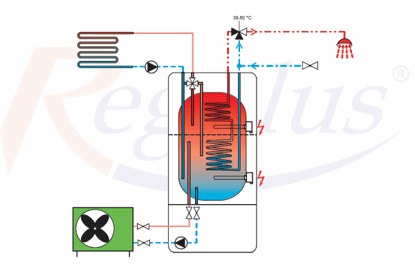

Pro optimální využití nízkoteplotních zdrojů tepla (tepelné čerpadlo, solární systém) je akumulační nádoba rozdělena do 3 sekcí:
- spodní sekce, ze které se odebírá nejchladnější voda pro tepelné čerpadlo
- střední největší sekce, která je ohřívána tepelným čerpadlem a slouží jako akumulační nádoba. Z této sekce se za běžného provozu napájí topný systém. Je v ní umístěna velká část žebrovaného výměníku tepla, ve které se předehřívá TV. Ta zároveň maximálně vychlazuje zpátečku do tepelného čerpadla a tím zvyšuje jeho účinnost. Je zde osazena 6kW topná tyč, která se spíná okamžitě při poruše tepelného čerpadla nebo při extrémně nízkých venkovních teplotách. Do této sekce se také připojují sluneční kolektory nebo kotel.
- horní sekce, do které vstupuje voda ze spodní sekce a dle potřeby se může dohřívat instalovanou 9kW topnou tyčí se spínáním výkonu v krocích po 1,5 kW. V této sekci je umístěna dohřívací část žebrovaného měděného výměníku pro přípravu TV. Pokud nestačí teplota či výkon TČ pro přípravu TV, je zde rychle a na přesnou teplotu dohřívána elektrickou patronou. Pokud nestačí výkon TČ pro topení (tj. pod bodem bivalence), je odebírána voda pro topení i z této sekce.
Jednotka EcoEl/AKU zajišťuje optimální rozvrstvení teploty (stratifikaci), které je vhodné práci tepelného čerpadla a solárního systému na nejnižších teplotách, kdy je jejich účinnost největší. Přesná regulace a spínání topné patrony po malých krocích zajišťuje komfortní dodržování výstupní teploty TV i vody pro topení bez zbytečného plýtvání energií.
Akumulační nádrž je opatřena polyuretanovou izolací a elegantním opláštěním. Veškeré vývody jsou koncentrovány v horní části, takže nádrž lze umístit přímo ke stěně. Nádrž je vybavena pojistným ventilem TV i topení, oběhovým čerpadlem pro TČ, speciálním 4-cestným směšovacím ventilem topné vody včetně pohonu.

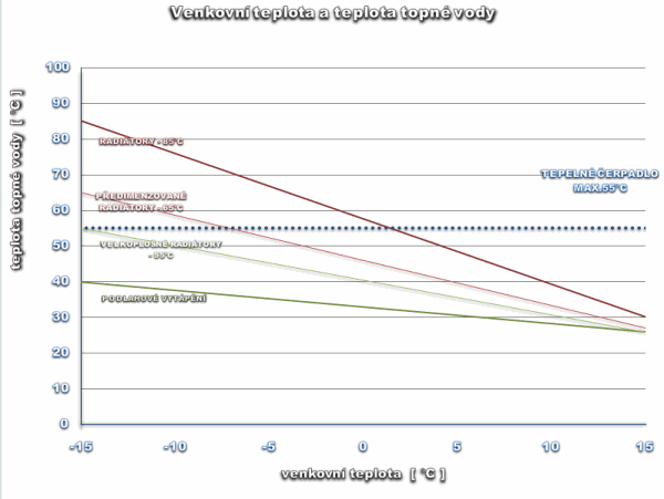

Maximální teplota, na kterou je tepelné čerpadlo schopné ohřát topnou vodu, je 55°C a na tuto teplotu musí být navržena otopná soustava (ideální je podlahové či stěnové vytápění, velkoplošné radiátory apod.). Čím nižší bude teplota topné vody v otopném systému, tím vyšší bude topný faktor tepelného čerpadla a úspory na provozu tepelného čerpadla.

Ideové schéma zapojení systému
