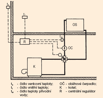

1. Regulace podle vnitřní teploty vzduchu
V tomto případě je snímána teplota vzduchu ve vytápěném prostoru a jako řídicí veličina vysílána do regulátoru. Regulátor tak postihne i poruchovou veličinu. Snímač je montován do referenční místnosti, podle které jsou ovládány i ostatní místnosti. Vzniklá regulační odchylka v referenční místnosti zapříčiní změnu teploty přívodní vody, čímž se začne "vyrovnávat" teplota i v ostatních místnostech, i když to v některých není nutné. Toto chování působí negativně u relativně velkých a rozlehlých bytů. Tato regulace se proto nepoužívá u vícegeneračních domů.
Uvedená regulace má stálé dopravní zpoždění, které se musí udržovat co nejmenší, aby se zabránilo rozkmitání regulačního obvodu. Používají se regulátory s P a PI chováním, či dvoupolohové se zpětnou vazbou, eventuálně kaskádová regulace (obr. 1). Čidlo, většinou s ovladačem, musí být umístěno na místě, kde nebude ovlivněno místními zdroji tepla. Regulační systém může být výhodný při osazení termostatických regulačních ventilů (TRV). V referenční místnosti samozřejmě bez TRV, jelikož by se oba systémy ovlivňovaly a stávaly se neúčinné. Výhodou regulace podle vnitřní teploty vzduchu je rovněž chování při omezeném provozu otopné soustavy, jako je noční útlum. Teplota vzduchu je čidlem snímána a i přes den se může při volbě nočního provozu omezit dodávka tepla až na sníženou vnitřní teplotu, jako pro noční provoz. Při dosažení nejnižší hraniční teploty se začne opět vytápět. Tím se zohlední tepelná kapacita budovy a zajistí se hospodárný provoz zařízení.
Obr. 1 - Příklad regulace podle vnitřní teploty s kompenzací
přes venkovní teplotu.

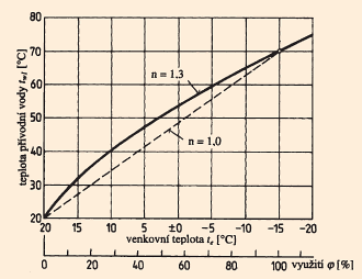

Zde je potřeba tepla regulována proporcionálně k venkovní teplotě, je možné na tomto základě regulovat teplotu přívodní vody přímo v závislosti na teplotě venkovní. Závislost obou veličin je dána tzv. otopnou křivkou (obr. 2). Křivka a její prohnutí odpovídá použitým otopným tělesům resp. použité otopné ploše a tak odpovídá mocninné funkci s exponentem např. n = 1,3. Křivku lze přizpůsobit pro danou soustavu a její vlastnosti pomocí jejího naklánění či posunu. Regulace přívodní teploty je rychlá s malým dopravním zpožděním tj. s velkým poměrem Tu/Tn. Tato regulace se dnes používá u většiny soustav s event. přídavnými funkcemi. Teplota přívodní vody se reguluje dvoupolohově (řízení hořáku) nebo třípolohově (spolu s řízením třícestné či čtyřcestné armatury).
Obr. 2 - Příklad otopné křivky pro temin = -15 °C
a tv,max = 70 °C s n = 1,3.
2.1 Regulace teploty přívodní vody podle venkovní teploty vzduchu - otopná křivka
Tento způsob regulace se nazývá ekvitermní regulace. Potřeba tepla ve vytápěném objektu je závislá na venkovní teplotě. Na vnější fasádě umístěné čidlo předává elektronickou formou informaci regulátoru. Regulátor pracuje podle zadané charakteristiky (otopné křivky - obr. 3), která musí být nastavena v souladu se soustavou a objektem.
Obr. 3 - Otopná křivka pro otopnou soustavu s teplotním
spádem 70/60 °C
Na čem tedy závisí průběh této charakteristiky? Ve skutečnosti na projektovaném teplotním spádu na otopných tělesech (např. 75/65, 70/55, 55/45 °C, atd.), ale také na druhu otopné soustavy resp. otopné plochy (konvekční vytápění - otopná tělesa, sálavé vytápění - stropní, podlahové a stěnové) a tepelně-technických vlastnostech vytápěného objektu. Regulátor reguluje pouze teplotu přívodní otopné vody v závislosti na venkovní teplotě vzduchu (zde nerozebírejme, zda jde o aktuální, tlumenou či geometrickou venkovní teplotu). Teplota zpětné vody se mění v závislosti na podmínkách, za kterých pracuje celá soustava. Ve vytápěných prostorách je tedy potřebná ještě místní regulace prostřednictvím TRV.

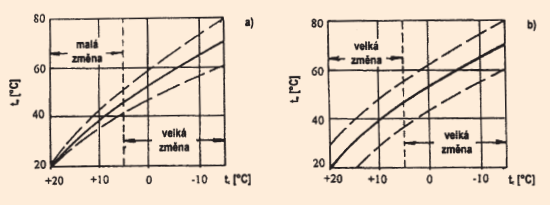

Pro vyšší venkovní teploty se doporučuje přednostně posun otopné křivky do jiné úrovně a u nižších venkovních teplot je vhodné upřednostnit změnu sklonu otopné křivky. Pokusíme -li se zodpovědět otázku: "Proč právě takto?", dospějeme k následující odpovědi:
Při změně sklonu otopné křivky zůstává její výchozí bod stále nezměněn (obr. 4a) a tak např. při venkovní teplotě te = + 20 °C je nastavena teplota přívodní otopné vody tw1 = 20 °C. V oblasti vysokých venkovních teplot přes te = + 5 °C je působení na změnu teploty přívodní vody relativně malé. Avšak u nižších venkovních teplot pod te = ± 0 °C, vedou změny sklonu otopné křivky k větším úsporám.
V oblasti vyšších venkovních teplot se posune úroveň otopné křivky a tak je výsledek změny větší vzhledem k zvýšení teploty přívodní vody, než by byl u změny sklonu křivky (obr. 4b).
Obr. 4 - Vliv nastavení otopné křivky - a) změna sklonu; b) změna úrovně - posun
Čím dále od sebe leží dva body otopné křivky, tj. čím je větší rozdíl venkovních teplot (např. te = + 5 °C a te = - 5 °C), tím je určení správné otopné křivky přesnější. Synchronním přestavením sklonu a úrovně se nechají otopné křivky nastavit tak, aby pokryly celé pole průběhů. V mnohých případech musíme použít jak sklánění, tak úrovňový posun křivky. Protože se odezva na regulační zásah projevuje po delší době (někdy i hodiny) změnou teploty vytápěného prostoru, bude správné nařízení otopné křivky probíhat mnohdy dlouho. Pokud zateplíme objekt, změní se jeho tepelně-technické vlastnosti, a je tedy nutné opětovné nastavení otopné křivky, pokud tak regulátor neučiní sám automaticky.

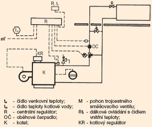

2.2 Regulace teploty přívodní vody podle venkovní teploty s využitím směšovače.
Takovýto způsob regulace popisuje obr. 5. Zde se odečítá vnější teplota vzduchu a teplota vstupní vody do soustavy je nastavována podle otopné křivky. Kotel pracuje s konstantní teplotou.
Obr. 5 - Regulace teploty přivedené vody podle venkovní teploty - směšováním.

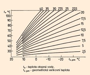

Obr. 6 - Otopné křivky

Zvolená otopná křivka, která odpovídá vlastnostem objektu, platí pouze v případě, že chceme vytápět prostory na 20 °C. Avšak je zřejmé, že pokud chceme vytápět např. na 12 °C, budeme potřebovat nižší teplotu otopné vody. Jaký vliv má tedy žádaná teplota prostoru na ekvitermní regulaci? Odpověď je následující (obr. 8): otopná křivka se odpovídajícím způsobem paralelně posune.
Funkce ekvitermní regulace je silně závislá na správné volbě otopné křivky. Otopná křivka však nezahrnuje tepelné zisky, které mají také nemalý vliv na vytápění.

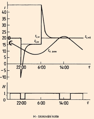

Pokud skutečná teplota odpovídá nastavené, tak platí: ti,wk = ti,w. V opačném případě změna žádané teploty prostoru způsobí paralelní posun otopné křivky, a tím změnu teploty otopné vody. Následkem tohoto zásahu se odchylka sníží. Ze vztahu je také patrné, že zásah je přímo úměrný odchylce. Velice důležitou součástí tohoto mechanismu je faktor vlivu K, kterým je možno přímo ovlivnit chování soustavy (zvýšit, resp. utlumit vliv teploty prostoru). Jak vypadají průběhy žádané korigované teploty v závislosti na odchylce teploty v prostoru můžete vidět na obr. 9. Zde je odchylka teploty uměle vytvořena přepnutím z normálního provozu na úsporný (noční) a naopak.
Obr. 9. Průběh teplot a blokování kotle
Obr. 10. Závislost žádané teploty vody na geometrické venkovní teplotě.

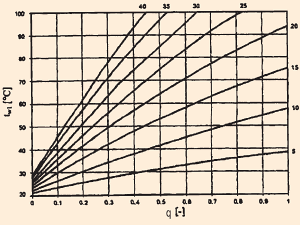

Požadovaná teplota kotlové vody či teplota vody přiváděné do soustavy je řízena podle křivek zátěže (obr. 12). Výhodou tohoto řízení je: rychlá odezva na potřebu tepla u dobře tepelně izolovaných budov, produkce pouze aktuálně potřebného množství tepla a zohlednění cizích zdrojů tepla (tepelných zisků). Za nevýhodu bychom pak mohli považovat nutnost použití místní regulace (TRV).
Obr. 11 - Čisté řízení zátěží - určení zátěže kotle
Obr. 12 - Čisté řízení zátěží - křivky zátěže
