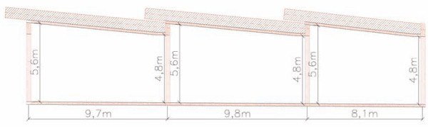

  • Ražba horizontálního díla probíhá po jednotlivých krocích (záběrech, postupech) - úsek cca 0,5 až 1 m, stanovený projektovou dokumentací a odpovídající vzájemné rozteči výztužných rámů.
  • Délka ražby, vymezená délkou aplikovaného zajištění (sloupy tryskové injektáže či injektovanými mikropilotami) a zkrácená o přesah tohoto zajištění je nazývána kornout (dle tvaru postupně se rozšiřující části komolého kužele) či modul (obr. 2).
Obr. 2 - Podélný řez ražbou - "kornouty" zajištěné sloupy tryskové injektáže

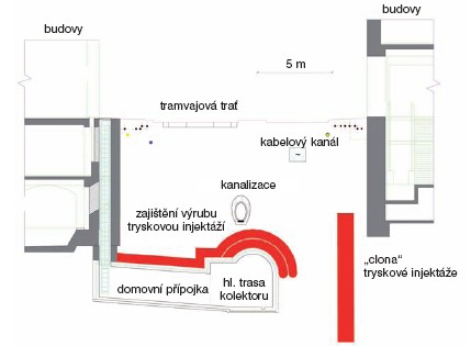

Obr. 4 - Příčný řez trasou kolektoru
Souhrnně lze konstatovat optimální vhodnost hloubkových kolektorů pro vedení kabelových vedení (jak silových, tak i komunikačních) a pro vodovodní řady. Možnost vedení plynovodů a teplovodů je podmíněna výše uvedenými zvýšenými nároky na větrání. Vedení kanalizačních řadů, které jsou ve většině případů založeny na gravitačním principu, je v kolektoru vzhledem k jeho výškovým poměrům problematické a lze je využít pouze omezeně (obr. 4). Projeví-li se v budoucnu jako žádoucí vyloučit některé podpovrchové úseky kanalizace (např. v exponovaných centrech velkoměst), je principiálně možné situovat tlakovou či podtlakovou kanalizaci též do hloubkového kolektoru.

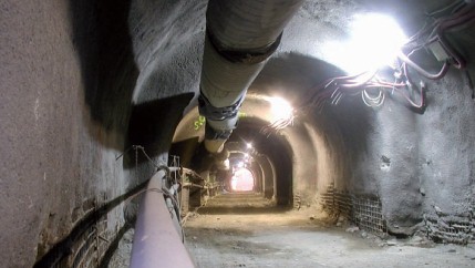

Obr. 5 - Celkový pohled trasou kolektoru v primárním ostění
