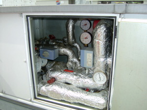

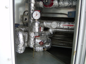

Jak známo, obestavěné místo je drahé. Proto se čím dál častěji, především u obchodních center a průmyslových provozů, setkáváme s umisťováním jednotek na střeše. Hydraulický uzel (čerpadlo, směšovací ventil, čidla, seřizovací armatury) je umístěn v odtahové komoře naproti registru, což je výhodné, protože vzdálenost ventil - registr je minimální. Musíme ovšem dodržet jednak dobrou přístupnost všech komponent kvůli montáži a především servisu, jednak dostatečnou průtočnost vzduchového kanálu. Potrubí po zaizolování několikanásobně zvětší svůj průmět do světlosti kanálu a v krajních případech situace dopadne tak, jako na obr. 3, kde izolované armatury zakrývají rekuperátor snad z poloviny. To samozřejmě snižuje účinnost zařízení. Navíc zde na izolaci potrubí musí být kladen daleko větší důraz, izolujeme nejen kvůli úsporám energie, ale hlavně pro ochranu proti zámrazu a poškození jednotky. Vůbec nemluvím o případech, kdy pro stísněnou montáž není přístup k ovládacím a indikačním prvkům - viz obr. 4. Zde by částečně pomohla lepší koordinace profesí - například upřesnění míst vstupů potrubí do jednotky.

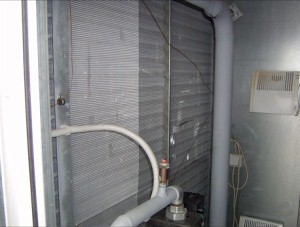

Základní ochranou proti zámrazu bývá protizámrazový termostat ve vzduchovém kanálu, tzv. "ochrana na vzduchu". Tento prvek obsahuje několikametrovou kapiláru naplněnou plynem a pouzdro s mechanickým převodem tlaku plynu na přepínací kontakt. Termostat reaguje na pokles teploty již na 5 - 10 cm délky kapiláry a z toho vyplývají některá pravidla pro jeho správnou montáž:
Pro přezkoušení správné funkce se instaluje mimo registr zkušební smyčka, 10 až 15 cm dlouhá, viz obr. 5. Na obrázku 6 je příklad chybné montáže, její autor chtěl zřejmě správně chránit kapiláru při průchodu stěnou jednotky alespoň kusem hadičky z diferenčního manostatu, když už neměl průchodku, ale na zkušební smyčku pozapomněl. (Dalším hříškem je zde vyvedení dvou kabelů z jedné průchodky; pro zapojení více termostatů v sérii u větších jednotek by bylo bývalo vhodnější použít instalační krabici.)

Největším problémem je přístupnost kapiláry při montáži i servisu. Výrobci vzduchotechnických jednotek sice mají v sortimentu zvláštní díl pro montáž termostatu, ale pro vyšší cenu nebo nedostatek místa se tento prvek často z nabídek vypouští a protizámrazový termostat se montuje, kam se dá. Správné je použití vyjímatelného bloku, zevně řádně označeného (obr. 7). Na jisté akci byl termostat dokonce instalován až za registr chlazení, což v létě vedlo k výpadkům jednotky na "zámraz" - tento stav nejde korektně ošetřit, protože správná protizámrazová ochrana má být hardwarová a tedy neblokovatelná např. od venkovní teploty nebo chodu chlazení.

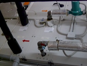

Obrázek 8 ukazuje sice perfektně řemeslně provedenou instalaci, nicméně zde není možné zkontrolovat kapiláru nebo vyměnit termostat, aniž by se jednotka hydraulicky zcela odpojila. Jaký to má dopad na náklady na servis, je zřejmé.
