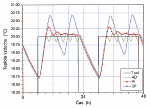

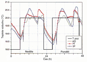

Jak se ukazuje (tab. 3) lze pro různé druhy regulátorů vydedukovat nezávislost na druhu podlahové krytiny. Z časového průběhu teploty vzduchu ve vytápěném prostoru (obr. 1) lze vysledovat, jak regulátory reagovaly na změnu požadované veličiny a působení poruchové veličiny (vnitřní / venkovní tepelné zisky, výměna vzduchu).
Lze dobře rozpoznat výraznější snížení průběhu teploty vzduchu ve vytápěném prostoru u AD regulátoru (cca o 0,5 K) než je tomu u PI regulátoru a relativně nepatrné překmitnutí s 0,2 K. Teplotní průběh vykazuje při použití 2P regulátoru překročení a podkročení regulované veličiny max. do 0,6 K. Vychlazení místnosti během útlumového provozu představuje v tomto případě pouze 1,3 až 1,7 K. Doba náběhu k dosažení požadované hodnoty je cca 3 h.

![]() Obr. 1 - Časový průběh teploty vzduchu uvnitř místnosti (výřez z otopného období) |

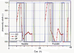

![]() Obr. 2 - Časový průběh zdvihu kuželky ventilu (výřez z otopného období) |

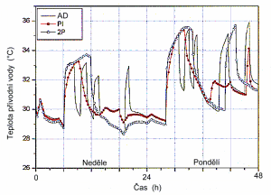

![]() Obr. 3 - Časový průběh teploty přívodní vody (výřez z otopného období) |

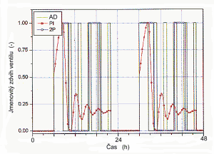

Obr. 5 - Zdvih kuželky ventilu při skokové změně žádané veličiny
Jak AD regulátor zohlední zpožděnou reakci místnosti, resp. otopné plochy, je patrné z obr. 2. Ten ukazuje tři rozdílné časové průběhy zdvihu kuželky ventilu (akční veličiny) při regulaci teploty vzduchu v místnosti. Regulační ventil tak uzavírá při natápění již před dosažením požadované hodnoty, aby nedošlo k překročení teploty. U konvenčních regulátorů zde vzniká odpovídající regulační odchylka.
Na obr. 3 je zaznamenán průběh teploty přívodní vody do podlahové otopné plochy pro jednotlivé varianty regulace.
Nedbaje na regulaci zdroje tepla, resp. centrálně připravované teploty přívodní otopné vody podle průběhu venkovní teploty, vede uzavírání regulačního ventilu v regulovaném okruhu místnosti k vychlazení okruhu podlahy tak, že se časový průběh zdvihu kuželky ventilu překrývá s kolísajícím průběhem teploty přívodní vody. Dobře rozpoznatelný je skokový vzrůst teploty přívodní vody po ranní změně požadované hodnoty a začátku natápění.

Časový průběh na obr. 4 znázorňuje reakci teploty vzduchu ve vytápěném prostoru na skokovou změnu žádané veličiny pro tři sledované regulační mechanizmy. Při této simulaci byly všechny okrajové podmínky konstantní. Teplota venkovního vzduchu odpovídala -5 °C. tepelné zisky z oslunění se neuvažovaly.
AD regulace v tomto testu dosahovala hodnot komfortní regulace. Kolísání teploty vnitřního vzduchu vykazovalo regulační odchylku max. 0,15 K. Podkročení teploty je zde opět nepatrně větší, než její překročení.
Použijeme-li PI regulátor, vykazuje regulační odchylka rozptyl od 0,1 do 0,3 K. Teplota vzduchu ve vytápěném prostoru má během regulačního pochodu relativně konstantní průběh. Pro 2 P regulátor dosáhneme hodnot okolo 0,6 K.
Oproti simulaci se zohledněním všech poruchových a ovlivňujících veličin zde vykazuje AD a PI regulátor zlepšení kvality regulace.
Obr. 5 ukazuje odpovídající zdvihy kuželky ventilu, které jsou identické s výstupním signálem z regulátoru. Vliv podlahové krytiny na regulační chování tří testovaných regulátorů lze se zřetelem na regulační odchylku (max. diference 0,007 K), stejně jako potřebu energie (rozdíl od 0,1 do 0,5 %), zanedbat. AD regulátor vykazuje nejmenší střední regulační diferenci (odchylky jsou velmi malé) a nejmenší potřebu energie.
