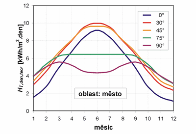

Hodnoty GT je možné stanovit teoreticky výpočtem z geometrie slunečního záření vycházejícím ze solární konstanty. Prakticky se hodnoty HT,den,teor odečítají z tabulek určených pro danou oblast. Hodnoty HT,den,teor vhodné pro ČR jsou tabelované například v literatuře [1, 2] pro různé sklony a orientace uvažované plochy a různé oblasti (horské oblasti, venkov, město, průmyslové oblasti). Na obr. 2 jsou uvedeny roční průběhy teoretické denní dávky slunečního ozáření na různě skloněné plochy.

Obr. 2 - Roční průběh teoretické denní dávky slunečního ozáření
na různě skloněné plochy (orientace jih).
