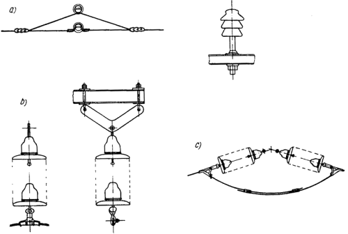

Konstrukční řešení hlavy stožárů ovlivňují druhy a tvary použitých izolátorů a izolátorových závěsů. Podle způsobu namáhání rozlišujeme podpěrné, závěsné a kotevní izolátory (obr. 5). Někdy se používají izolátorové konzoly - podpěrné se používají pro nižší napětí (nejčastěji roubíkové), závěsné (čapkové, talířové, v poslední době tyčové) se sestavují v nosné izolátorové řetězce jednoduché, dvojité svislé, nebo zavěšené do tvaru V.
Obr. 5 - Izolátory (a-roubíkový, b-nosný izolátorový závěs, c-kotevní závěs)

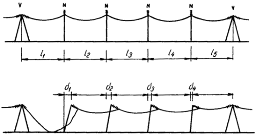

Ve vedení se převážně používají nosné stožáry, mezi které se vkládají v určitých vzdálenostech výztužné stožáry (kotevní - viz obr. 6). Tím se umožňuje napínání vodičů a případné mechanické poruchy vedení mají omezené následky. Z funkce stožárů v trase vyplývá i jeho zatížení.
Ve vedení většinou převládají nosné stožáry. Minimálně každé 3 km (nejsou-li stožáry dimenzovány na kroucení následkem jednostranného přetržení vodičů) nebo každých 5 km (jsou-li stožáry dimenzovány i na kroucení) musí být vložen výztužný stožár. Výjimečně v některých případech mohou převládat výztužné stožáry, jsou-li rozmístěny na velmi různých úrovních, v složitém terénu nebo v důležité oblasti (křižovatkové úseky, průmyslové areály).
Obr. 6 - Trasa s nosnými a výztužnými stožáry
