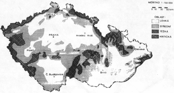

Namáhání námrazkem
Vodiče pro venkovní vedení mohou být namáhány i tíhou námrazku. To je obal, vytvořený z ledových částeček a jinovatky, ulpívající na povrchu vodiče a zatěžující vodič i armatury vedení přídavným svislým zatížením. Námrazky vznikají za teplot 0°C a nižších, je-li vzduch nasycen drobnými částicemi podchlazené vody, které při styku s vodičem krystalizují. Vodiče se tíhou jednostranných námrazků stáčí, až jsou celé obaleny námrazkem. Velikost námrazku závisí většinou na nadmořské výšce i charakteru krajiny a určuje se podle námrazových oblastí. V ČR jsou zavedeny čtyři námrazové oblasti (viz - obr. 2):
| L | ... lehká námrazová oblast |
| S | ... střední námrazová oblast |
| T | ... těžká námrazová oblast |
| K | ... kritická námrazová oblast |
V uvedených oblastech se mohou vytvářet námrazky o různých tloušťkách a na vodiče pak působí vertikální tíhová síla daná vlastní hmotností vodiče a hmotností námrazku na vodiči. Hodnoty určující velikost hmotností námrazku jsou uvedeny v tab. 2.

Obr.2 - Námrazová mapa ČR
