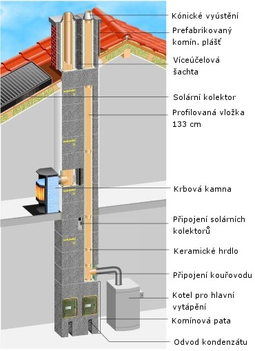

Komín byl dříve otvor v konstrukci sloužící k odvádění spalin do volného prostoru. Dnes je tvořen převážně stavebnicovými systémy. Přehled českého trhu komínů a spalinovodů různých značek, materiálů a konstrukcí s odkazy a kontakty na výrobce a zastoupení firem nabízí následující článek.
Komín, spalinovod, lze ho chápat jako svislou konstrukci s průduchem, jehož část od sopouchu po ústí je určena pro odvod spalin. Část pod sopouchem je určena k jímání kondenzátu a nečistot.

S rozvojem komínové techniky i nových druhů spotřebičů paliv již spalinové cesty musí splňovat různé požadavky a různé spotřebiče vyžadují různé komíny a kouřovody. Proto evropská norma ČSN EN 1443 zavedla jednotné označování spalinových cest, podle kterého bude vždy možno určit její vhodnost pro zamýšlený spotřebič. Každý nově budovaný komín by měl být opatřen identifikačním štítkem s jednoznačným označením komína dle normy, např.:
EN 1443 - T200 P1 W 1 O50
T200 znamená teplotní třídu dle tabulky v normě, maximální provozní teplotu spalin. Příklad 200 °C znamená, že je možno použít většinu spotřebičů plynných a kapalných paliv. Pro tuhá paliva je požadována zpravidla třída T400.
P1 nebo P2 znamená tlakovou třídu dle tabulky v normě, odolává zkušebnímu tlaku 200 Pa. Běžné komíny s přirozeným tahem mají označení N1 nebo N2. Speciální vysokopřetlakové komíny mají označení H1 nebo H2.
W znamená odolnost proti kondenzátu při mokrém provozu (spaliny plánovitě kondenzují na povrchu komínové vložky). Může být tedy použit kondenzační kotel, jehož spaliny jsou ochlazovány i pod rosný bod. Pokud je třída D, jedná se o komín pro provoz v suchém provozu (spaliny za běžného ustáleného provozu nekondenzují), např. krby, kamna, kotle na tuhá paliva, klasický plynový kotel.
1 znamená třídu odolnosti proti korozi, odolávající spalinám plynných a kapalných paliv. 2 je navíc pro kapalná paliva s vyšším obsahem síry a dřevo v otevřených topeništích a 3 je pro plynná, kapalná i tuhá paliva.
O znamená, že komín není odolný proti vyhoření sazí. Když je označení G, tak komín odolá zkušební teplotě 1000°C po dobu 30 minut a teplota vnějšího pláště nepřesáhne 100°C.
50 znamená minimální požadovaná vzdálenost (v mm) hořlavých stavebních materiálů (např. dřevěného krovu) od vnějšího povrchu komína.
Označení komína určuje u systémových komínů jejich výrobce, u tzv. individuálních komínů (postavených z dílů od různých výrobců) zhotovitel. Označení neříká nic o komínovém tahu, ten musí být vypočten případ od případu, protože závisí nejen na komínu, ale i na jeho rozměrech a na připojeném spotřebiči.
