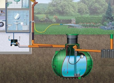

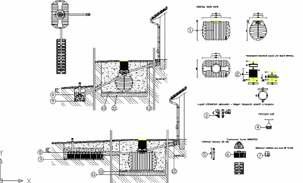

Využití dešťové vody v RD

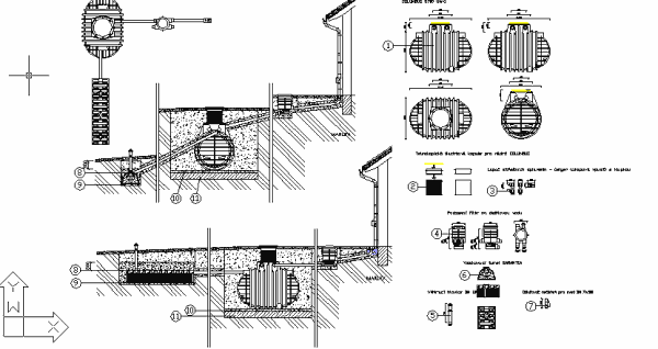

Ukázka řešení v CAD
www.marley.cz/dešťová voda

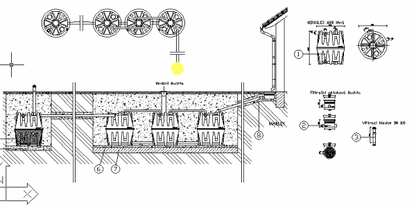

Ukázka dalších řešení v CAD

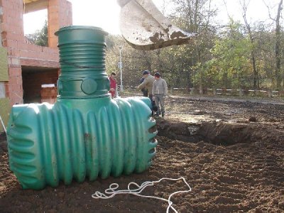

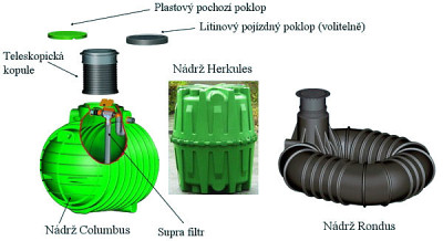

Akumulační nádrže Garantia
  • Samonosné, bez nutnosti obetonování
  • Včetně teleskopické kopule a poklopu
  • V objemech od 1300 l do 6500 l
  • 15 let záruka (nádrže Columbus a Cristall)
  • Některé nádrže pro podzemní i nadzemní montáž
  • Nabídka nádrží do vysoké HPV

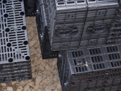

Vsakovací blok Garantia
  • Buď jako přepad z nádrže nebo samostatně
  • Rozměr: 1,2 x 0,6 x 0,42 m
  • Objem: 300 l
  • Váha: 15 kg (PP)
  • Zatížení krátkodobé: 10 t/m2
  • Zatížení dlouhodobé: 5 t/m2
  • Min. zásyp 250 mm
  • Možnost připojení DN 100, DN 125 nebo DN 150

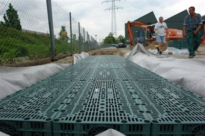

Řešení Garantia pro velké objekty
  • Velké akumulační nádrže složené ze vsakovacích bloků a obalené hydroizolační fólií (s možností regulovaného odpouštění do kanalizace)
  • Velké vsakovací nádrže složené ze vsakovacích bloků a obalené geotextilií
Vsakovací blok Garantia- montáž
Vsakovací blok Garantia- instalace
