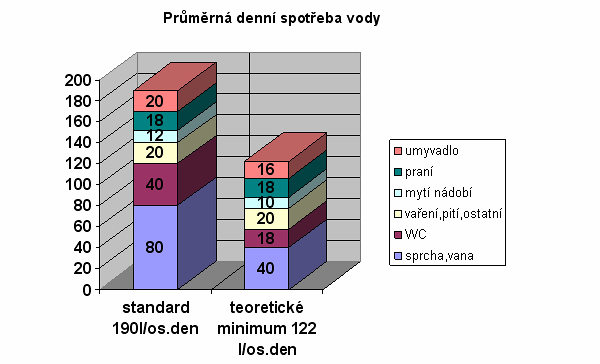

VI. Shrnutí z jednotlivých činností v bytě
V tabulce (1) jsou shrnuty hodnoty denní potřeby vody pro výše uvedené činnosti. Skutečné potřeby vody vycházejí z hodnot daných standardním vybavením výtokovými armaturami, teoretické jsou pak teoreticky nejnižší možné hodnoty potřeby vody nutné k zajištění funkce dané činnosti.
Poměrné zastoupení jednotlivých činností při skutečné standardní potřebě je na obr. 1.
Činnost Qpd [l.os-1.den-1]
Skutečná
Teoretická
Splachování WC 40 18
Velká hygiena (sprchování, koupání) 80 40
Malá hygiena (mytí rukou) 20 16
Praní prádla v AP 18 18
Vaření, pití 10 10
Mytí nádobí 12 10
Ostatní činnosti 10 10
Celkem 190 122
Tabulka 1 - Rozdělení průměrné denní spotřeby vody pro byty se základním standardním vybavením
Obrázek 1 - Rozložení specifické potřeby vody v bytech
Obrázek 2 - Porovnání skutečné a teoretické průměrné denní potřeby vody pro byty

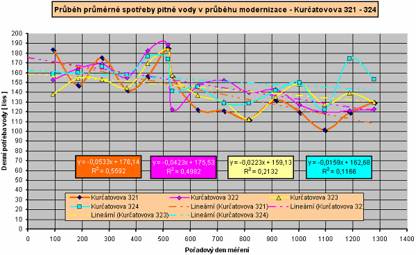

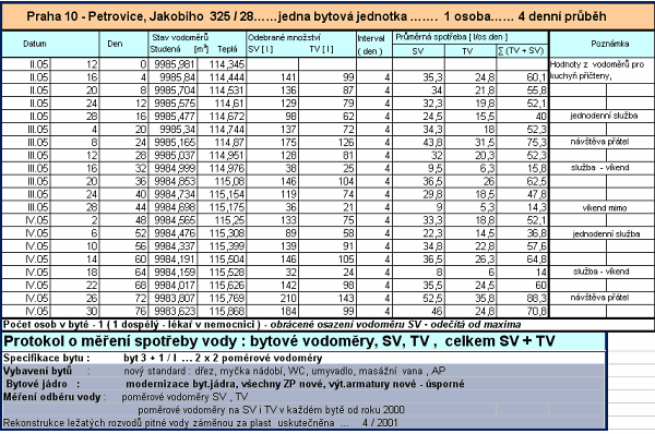

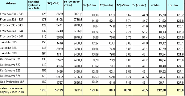

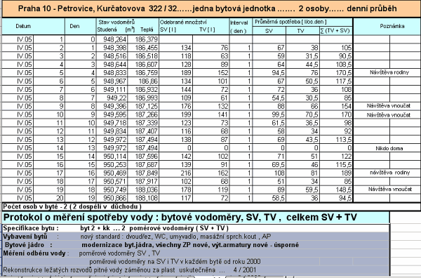

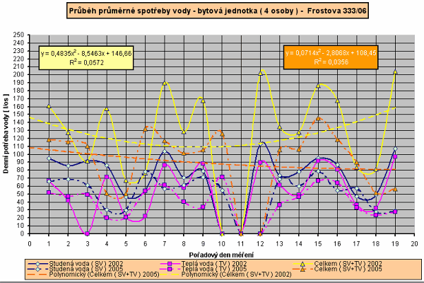

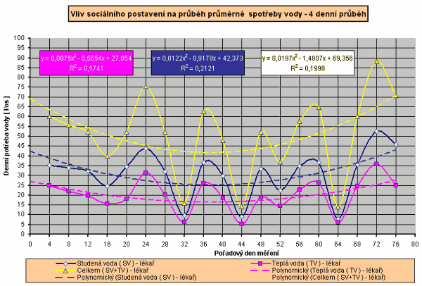

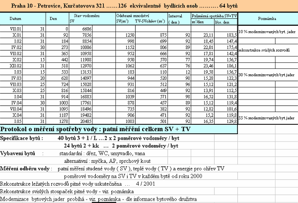

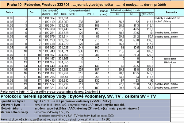

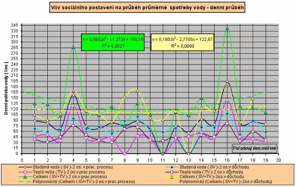

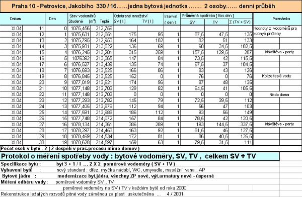

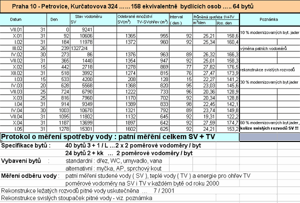

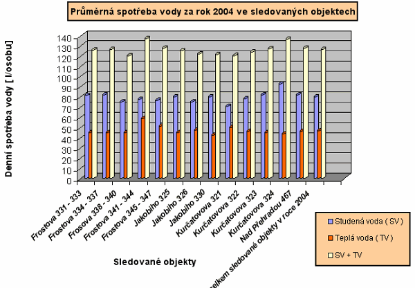

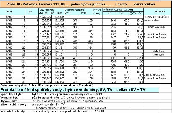

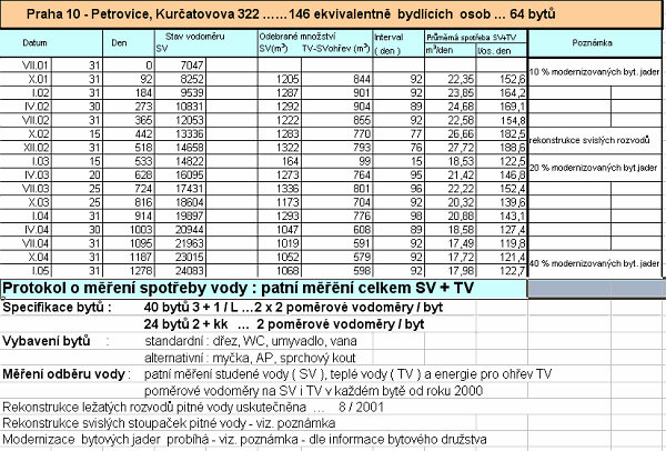

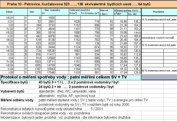

VII. Příklady výsledků konkrétních měření
Měření bylo provedeno v lokalitě Prahy 10 - Petrovice.
Sledovaný vzorek objektů zahrnuje celkem 13 panelových domů, které zahrnují 732 bytů s 2051 hlášenými obyvateli. Jedná se o panelové domy postavené v konstrukčním systému VVÚ - ETA, s původně vestavěným bytovým jádrem B 10, které se v dnešní době nachází v různém stupni regenerace. Zde jsou prezentovány pouze některé z výsledků měření.
