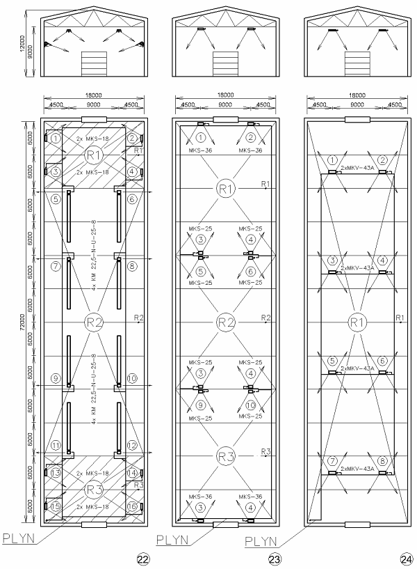

Další naprosto nevhodný příklad je instalace tmavého zářiče v těsné blízkosti vjezdových vrat v domnění, že bude sloužit jako vratová clona. Díky rychlé změně podmínek při otevření vrat a pomalé reakci zářiče dochází na poměrně velké ploše v okolí vrat k podchlazení prostoru na delší časový úsek. Zde je vhodné kombinovat vytápění haly tmavými infračervenými se zářiči světlými (obr. č. 22). Každá sekce řešená podle vnějších podmínek má jednak odpovídající typy zářičů a jednak samostatný regulační okruh. Čím více se mění vnější podmínky - př.: větší frekvence otevírání vrat, nebo zavážení chladného materiálu - tím je lepší plochu vytápěnou světlými zářiči zvětšit. Regulace výkonu okruhů R1 a R3 se řídí podle teploty vzduchu, regulace okruhu R2 podle teploty výsledné.
Celoplošné vytápění s nároky na vyrovnání změn v okolí vstupů je možné řešit též pouze světlými zářiči (obr. č. 23). Zónování odpovídá stejným požadavkům jako v kombinaci s tmavými zářiči (obr. č. 22). Regulace je totožná. Celoplošné vytápění pouze světlými zářiči a jednou zónou s minimálním otevíráním vrat ukazuje obr. č. 24. Malý počet větších zářičů vede ke snížení pořizovacích nákladů.
Obr. 22, 23, 24 - Různé možnosti vytápění stejné průmyslové haly při rozdílných požadavcích na provoz
