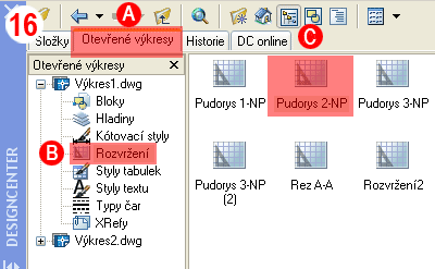

Kompletní vzhled Rozvržení lze jednouše přenést do další (nového) výkresu pomocí funkce Design Center.
35. Otevřete výkres s již hotovým Rozvržením a následně nový výkres, do kterého chcete Rozvržení přenést.
36. Z roletového menu Nástroje spusťte příkaz Design Center (Ctrl+2).
37. V dialogovém okně vyberte záložku Otevřené výkresy (obr. 16-A).
38. Ze stromového seznamu vyberte nabídku Rozvržení (obr. 16-B).
39. V pravé části dialogového okna vyberte připravené Rozvržení (obr. 16-C) a se stisknutým levým tlačítkem myši ho přeneste nad pracovní plochu výkresu. Zde pusťte levé tlačítko myši a záložka se jménem Rozvržení se objeví na spodním okraji pracovním plochy programu.
