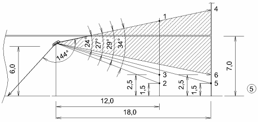

Zvětšuje se jednak podíl konvekční složky a jednak dochází i ke ztrátě části tepelné energie dodané sálavou složkou. Jako příklad lze uvést zářič zavěšený šikmo pod úhlem 30° ve výši 6 m nad podlahou. Limitní využití této složky lze uvažovat do vzdálenosti cca 18 m ve výšce 2,5 m nad podlahou (obr. č. 5 bod 6). Zbývající část jádrového sálání (úhel 24° - body 4 ÷ 6) nad touto rovinou lze považovat za zcela ztrátovou, neboť již dopadá na plochy mimo možnost ovlivnění pohody prostředí (bod 6 až strop - h = 7 m). Část záření pohlcují též částice prachu, které pak ohřáté stoupají vzhůru pod střešní plášť. Při volbě dosahu 12 m jsou ztrátové složky ještě větší. Uváděný způsob návrhu je naprosto nevyhovující a nehospodárný. Mělké zářiče s velkým úhlem jádrového sálání nelze vůbec navrhovat do šikmé polohy.
Obr. 5 - Ztrátová složka sálání při naklonění mělkého zářiče 30°

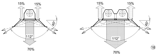

Vodorovný zářič MKV xx B (beta) výkonu 7, 11, 15 a 18 kW - keramické destičky v jedné řadě a výkonu 25, 36 a 43 kW - keramické destičky ve dvou řadách, má reflexní zákryt s úhlem sklonu od vodorovné roviny 45°. Jádrové sálání je usměrňováno do vytápěného prostoru pod úhlem 112° (obr. č. 18) Široký záběr určuje jeho použití v prostorách s menšími požadavky na dodávku tepla - vnitřní prostory hal.
Obr. 18 - Světlé zářiče vodorovné MKV B (beta) jednořadé, resp. dvouřadé

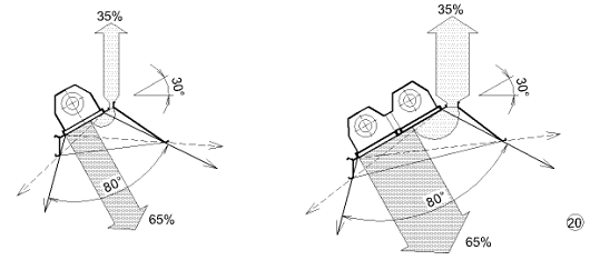

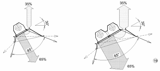

Šikmý zářič MKS xx (obr. č. 19) výkonu 7, 11, 15 a 18 kW - jednořadé a výkonu 25, 36 a 43 kW - dvouřadé; a šikmý zářič MKP (obr. č. 20) se liší v konstrukci reflexního zákrytu. Náklonem zářiče od vodorovné roviny (předpokládá se standartní náklon 30°) se usměrňuje tepelný tok do vyšších prostor vytápěného objektu. Při použití zákrytů pro vodorovnou polohu by se okrajové paprsky jádrového sálání usměrnily příliš vysoko nad vytápěný prostor, čímž by se část dodané energie "využila" pro ohřev prašných částic nad referenčními body ==> ztráta. Provedení vodorovného zářiče A (alfa) - úhel sklonu: 44° + 30° = 74° beta: 56°+ 30° = 86°. Tvar zákrytu u šikmo zavěšeného zářiče má za úkol usměrňovat okrajové paprsky do pracovní zóny.
Provedení MKS (obr. č. 19) je řešeno tak, aby se v úrovni referenčního bodu 1,5 m nad podlahou protnul okrajový paprsek svazku jádrového sálání ve vzdálenosti 2 h od paty svislice pod zářičem. Tato konstrukční úprava umožňuje použití pro celoplošné vytápění - zavěšování na stěny nebo vazníky šikmo pod úhlem 30°.
Obr. 19 - Světlé zářiče šikmé MKS jednořadé, resp. dvouřadé
Druhou variantou pro šikmé zavěšování je zákryt, který má dosah do referenčního bodu 1,5 h - označení MKP (obr. č. 20). Zářič tohoto provedení je vhodný pro vytápění osamělých pracovišť a ploch s vyššími požadavky na dodávku tepelné energie (venkovní prosklené stěny, vrata, atp.).

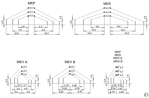

Pro získání přehledu o dosahu jednotlivých typů reflexních zákrytů je uveden obr. č. 21. Dva referenční body 1,5 m a 2,5 m nad podlahou.
Obr. 21 - Dosah jednotlivých typů světlých zářičů při různých výškách zavěšení
