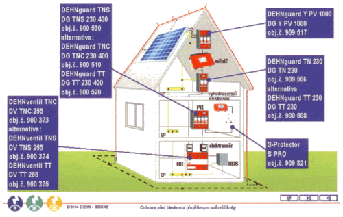

Možná místa instalace přepěťových ochran:
  • rozváděč generátorů;
  • vstup (DC) měniče;
  • vstup (AC) měniče.

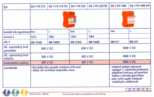

Provozní napětí přepěťové ochrany je nutno navrhnout tak, aby bylo vyšší než napětí naprázdno generátoru za studeného zimního dne při maximálním slunečním svitu. Přepěťové ochrany jsou v různých provedeních a napětích. Také pro napětí generátorů jsou k dispozici speciální přepěťové ochrany až do 1 000 V (tabulka 1). Tyto přepěťové ochrany jsou řady DEHNguard s bezpotenciálovým kontaktem pro dálkovou signalizaci stavu svodiče. Tím dojde k úspoře nákladů za kontrolu (revizi) svodičů po bouřkách.
Tabulka 1 - Rychlý přehled DEHNguard Y PV
Ochranná opatření před přepětím jsou účinná jen místně. Součástí solárních článků je zejména měnič, který může být vzdálen několik metrů od rozváděče generátoru. Je rovněž chráněn svodiči přepětí na straně stejnosměrného napětí. Svodiče přepětí stejných typů jsou instalovány rovněž v rozváděči generátoru. Pro snížení příčných přepětí v hlavním stejnosměrném vedení generátoru je doporučeno použití stíněného vedení.

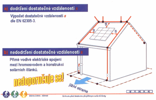

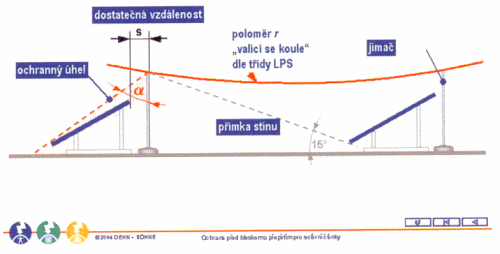

Řádný stav systému ochrany před bleskem a přepětím je ověřen výchozí nebo pravidelnou revizí. Zjištěné závady na hromosvodu (silná koroze součástí, uvolněné nebo chybějící spoje) by měl revizní technik písemně oznámit majiteli objektu nebo provozovateli zařízení. Při instalaci kolektorů by mělo být přihlíženo k aktuálnímu stavu hromosvodu. Solární kolektory by měly být umístěny do ochranného prostoru vnější jímací soustavy. Jímací soustava (např. jímací tyče) by měla zabránit přímému úderu blesku a zároveň by neměla zastínit kolektory (obr. 1). Vnější jímací soustava bude spojena se stávající jímací soustavou a přes svody spojena se zemí. Je nutno upozornit na to, aby byla dodržena dostatečná vzdálenost s mezi jímací soustavou a solárními články, okapy nebo anténami. Dostatečnou vzdálenost je možno vypočítat podle EN 62305-3. Není-li možno dodržet dostatečnou vzdálenost s, je nutno vodivě spojit na těchto místech hromosvod a konstrukci solárních článků (obr. 2). Ve všech jiných případech je potřeba zabránit přímému vodivému spojení hromosvodu a kovových konstrukcí článků.
Obr. 1 - Návrh jímací soustavy
Obr. 2 - Solární články na budově s hromosvodem

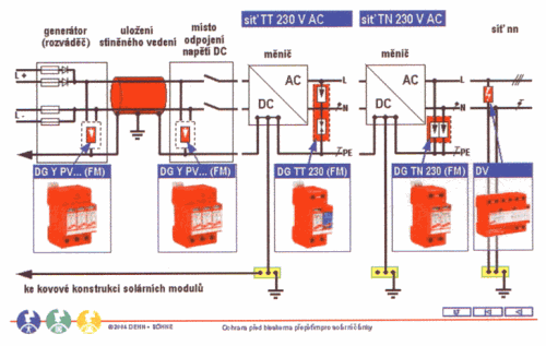

Na obr. 3 je zobrazena koncepce ochrany před přepětím pro budovu s hromosvodem. Možná místa instalací jsou:
  • rozváděč generátoru;
  • vstup (AC) měniče;
  • vstupní vedení sítě nn.
Na vstupu (DC) měniče bude zapojena přepěťová ochrana na hlavní vedení generátoru. Provozní napětí přepěťové ochrany je nutno navrhnout tak, aby bylo vyšší než napětí naprázdno generátoru za studeného zimního dne při maximálním slunečním svitu. Přepěťové ochrany na vstupu měniče chrání měnič před přepětím, které může vzniknout na nestíněném vedení generátoru.
Obr. 3 - Solární články na objektu s hromosvodem, schéma zapojení přepěťových ochran

Napájecí síť nn
Vyrovnání potenciálů bleskového proudu je podstatnou součástí ochrany před bleskem pro všechna kovová vedení vstupující do chráněného objektu. Požadavky na vyrovnání potenciálů bleskového proudu budou splněny přímým spojením neživých kovových částí a nepřímým spojením živých vodičů přes svodiče bleskových proudů na hlavní vyrovnání potenciálů co nejblíže vstupu do objektu. Tímto ochranným opatřením dojde k zabránění šíření bleskového proudu v objektu. Zvolené svodiče bleskového proudu, např. DEHNbloc Maxi, musí odpovídat danému typu napájecí sítě nn (TNC, TNS, TT) a měly by být na bázi jiskřiště. Svodiče přepětí mohou být i kombinované, např. DEHNventil (typ 1 a 2). DEHNventil umožňuje instalaci i citlivých elektronických zařízení do 5 m od jeho místa instalace. Je-li koncové zařízení vzdáleno více než 5 m od DEHNventilu, je potřeba před něho umístit svodič přepětí, např. DEHNguard nebo S-Protector (typ 2 nebo 3) - obr. 4.
Obr. 4 - Ochranná opatření pro objekt se solárními články
