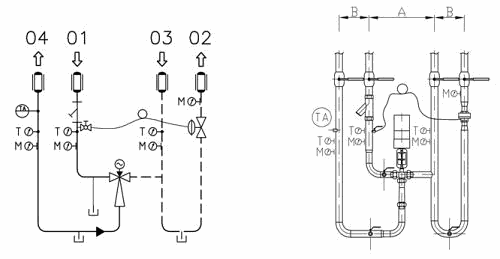

obr. č. 7 - Schéma ejektorového bloku bez regulátoru tlakové diference.
![]() obr. č. 8 - Reálný ejektorový blok bez regulátoru tlakové diference. |

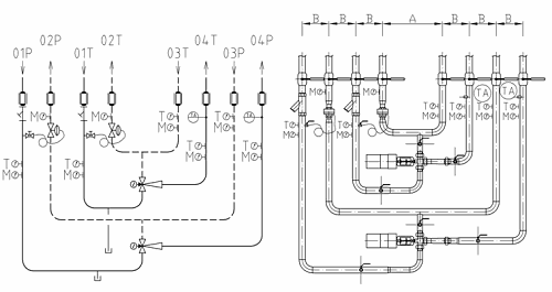

Na obr. č. 11 je znázorněn zdvojený blok.
obr. č. 11 - Schéma zdvojeného ejektorového bloku s regulátorem tlakové diference

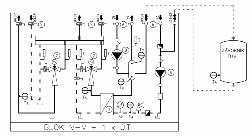

Podstatné zjednodušení předávacích stanic tepla v administrativních přístavcích a bytových objektech přináší zařazení ejektorů do blokových stanic (obr. č. 12) s ohřevem užitkové vody a jednou regulovanou vytápěcí sekcí. Proti standardnímu řešení se směšovacími čerpadly odpadají v tomto bloku dvě oběhová čerpadla. Dosahuje se tím značných provozních úspor a omezuje se nárok na obsluhu a údržbu zařízení. Zůstává pouze čerpadlo pro cirkulaci užitkové vody (3) a čerpadlo (4) zajišťující průtok vody přes výměník. Paralelně je zařazen zásobník (5), který se volí podle provozního režimu připojených odběrů - př.: sociálně administrativní přístavek s odběrem vody v krátkém časovém úseku > velký zásobník. V bytové výstavbě s rovnoměrnějším odběrem vody menší zásobník.
obr. č. 12 - Schéma blokové stanice s ejektory, pro ohřevem TUV a jednu regulovanou vytápěcí sekci.
Ohřev užitkové vody se uskutečňuje v deskovém výměníku (1) otopnou vodou o maximální teplotě 80°C ÷ 85°C. Potřebný výkon pro ohřev UV je regulován ejektorem (2).
Paralelně připojená sekce vytápění je regulovaná rovněž ejektorem (5). Detailní popis a funkce celého bloku viz www.kotrbaty.cz - projektování - výměníkový blok - 06-60-01 atd.
