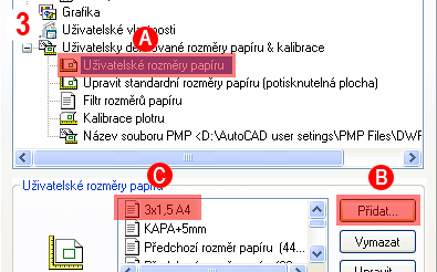

9. V dialogovém okně Nastavení stránky - Rozvržení1 stiskněte tlačítko Vlastnosti (obr. 2)
10. V dialogovém okně Editor konfigurace plotru klikněte na položku Uživatelské rozměry papíru (obr. 3-A). a stiskněte tlačítko Přidat (obr. 3-B).
11. V dialogovém okně Vlastní velikost papíru vyberte volbu Začít od začátku a stiskněte tlačítko Další.
12. Nyní nastavte Velikost papíru výkresu.
Pro přehledností volte velikosti papíru v násobkách formátu A4 a jeho půlek. Časem vám tak vznikne databáze různých velikostí papíru, které budete moci používat v dalších projektech.
13. V další části nastavte Velikost okrajů papíru 0.
Není potřeba nastavovat papíru okraje, protože jsou pro různé druhy tiskáren odlišné.
14. Papír s vlastní velikostí papíru vhodně pojmenujte a stiskněte tlačítko Další.
Jestliže budete velikost papíru volit v násobkách formátu A4 pojmenujte název papíru dle tohoto systému např. 3x1,5 A4.
15. Název souboru PMP nechte předvolený, stiskněte tlačítko Další a následně ukončete tvorbu papíru vlastní velikosti stisknutím tlačítka Dokončit.
Název z rozměrem papíru se objeví v seznamu uživatelských rozměrů papíru v dialogovém okně Editor konfigurace plotru (obr. 3-C).
