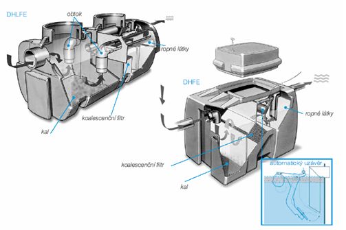

Odlučovače z polyetylénu jsou vyrobeny jako monolit bez lepených spojů se silnými vypuklými stěnami zabezpečujícími pevnost proti tlaku (obr. 1). Polyetylénové nádrže zajišťují absolutní vodotěsnost a odolnost proti korozi. Široký sortiment odlučovačů ropných látek pokryje široký rozsah použití a umožňuje řešit různé podmínky kombinací samotných nádrží.
Základní nádrž slouží k odloučení ropných látek. Tato nádrž může být doplněna pro lepší účinnost o koalescenční filtr, případně jímku se sorpčním filtrem.
Před odlučovač je možné použít standardní kalovou jímku nebo kalovou jímku zvětšenou. Jako poslední prvek sestavy je možné použít přečerpávací nádrž pro odčerpávání vody především z podzemních parkovišť apod.
Pro jednodušší umístění v úrovni terénu mohou být využity výškově nastavitelné nástavce.
Obr. 1
Plnoprůtokové odlučovače (odlučovače bez obtoku) jsou určeny k čištění odpadních vod s vysokou koncentrací ropných látek na vstupu, kde dochází k znečištění ropnými látkami z technologických nebo čistících procesů. Odlučovače vybavené obtokem doporučuje výrobce pro parkovací plochy a komunikace s nízkou koncentrací ropných látek.
Koalescenční filtr není nutné v průběhu provozu měnit, stačí ho jen čistit tlakovou vodou. Provozní náklady se tím minimalizují. Vzhledem k tomu, že se filtr v průběhu provozu nezanáší, jen odděluje ropné látky od vody, hodnota koncentrace ropných látek se na výstupu nemění a zůstává stálá po celou dobu provozu odlučovače.
Odlučovače ropných látek vybavené automatickým uzávěrem, umožňují předejít úniku ropných látek a případným sankcím při zanedbání kontroly obsluhou nebo v případě ropné havárie v nepřítomnosti obsluhy.
