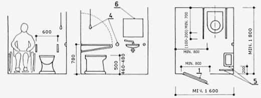

U vzorových řešení i v nabídce zařizovacích předmětů jsou vždy nakreslena i madla (Obr. 1, 2).
Obr.1: Bezbariérové WC 1

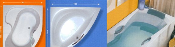

![]() Moderní koupelna Mio bez bariér |
![]() Detail klozetu Mio se zvýšenou sedací plochou |
Obr.2a,b: Použití speciální zdravotní keramiky 2, zajímavým a pro používání velmi důležitým detailem je sklopné zrcadlo.

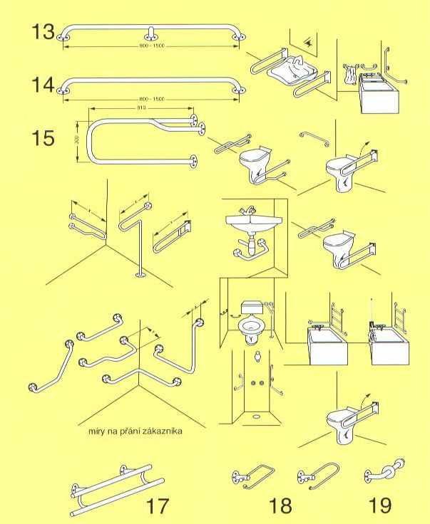

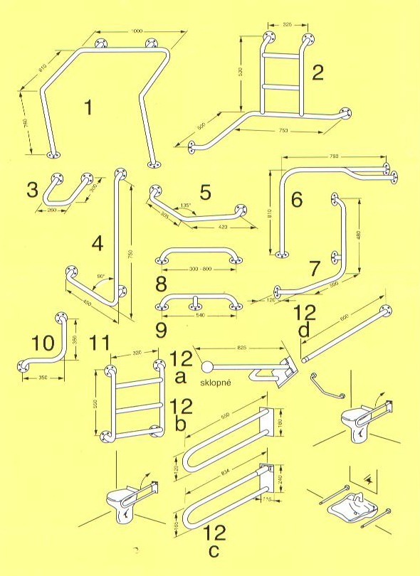

Sortiment:
Následující obrázek ukazuje široký sortiment těchto výrobků, který samozřejmě firmy doplňují i výrobou na zakázku.
![]() (po kliknutí se obrázek zvětší) |
Obr. 3 a,b: ukázka sortimentu madel 3
