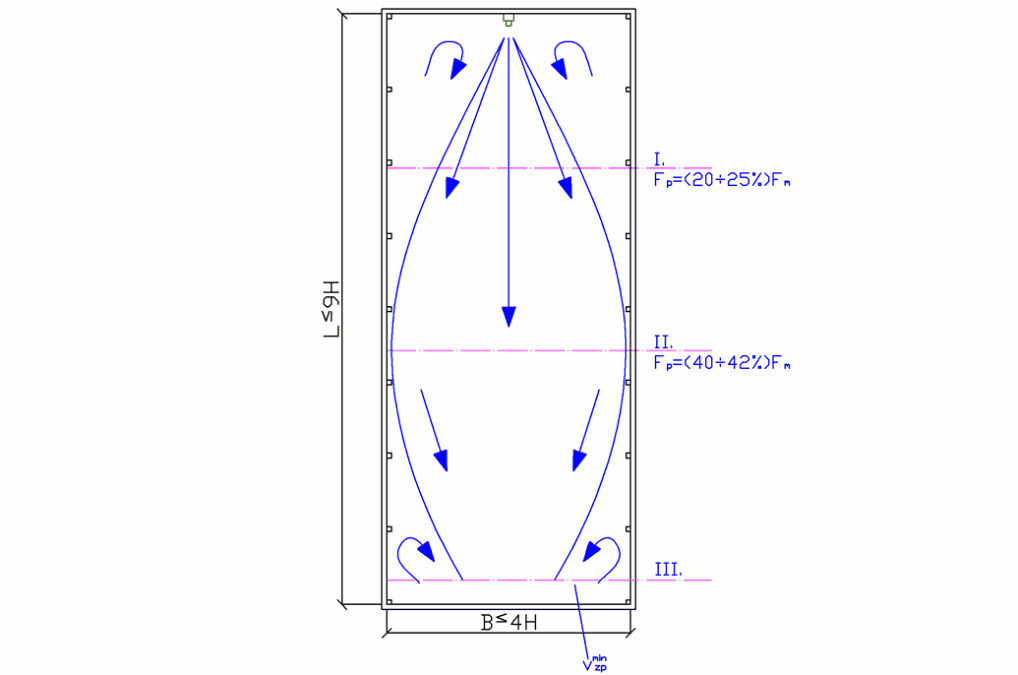

Na obr. č. 6 je znázorněno schéma volného proudu vzduchu v uzavřeném prostoru. Proud přiváděný do uzavřeného prostoru se rozvíjí podle zákonů o volném proudu jen v bezprostřední blízkosti vyústky. Ve vzdálenosti od vyústky v níž plocha příčného průřezu přítokového proudu Fp zaujímá cca 20 ÷ 25% plochy příčného řezu místnosti Fm, se proud začíná odlišovat od volného proudu. V tomto místě nazvaném první kritický průřez přestává rozšiřování proudu odpovídající součiniteli vířivosti vyústky a (pro kruhovou vyústku tg α = 3,4 a). Proud se nadále rozšiřuje, avšak v porovnání s volným proudem se zvětšuje jako průměr pomaleji až do vzdálenosti, kde plocha jeho příčného řezu zaujímá 40 ÷ 42 % plochy příčného řezu místnosti - plocha připadající na jeden proud Fp/Fm). Jedná se o druhý kritický průřez, kde dosahuje maxima rozšíření. Rychlost zpětného proudu (
) je v této oblasti největší a na tuto hodnotu je veden výpočet. Další rozvoj přívodního proudění je charakterizován postupným zmenšováním. Osová rychlost se snižuje, zmenšuje se průtokové množství i plocha příčného průřezu. Druhou volenou hodnotou při výpočtu je minimální rychlost (

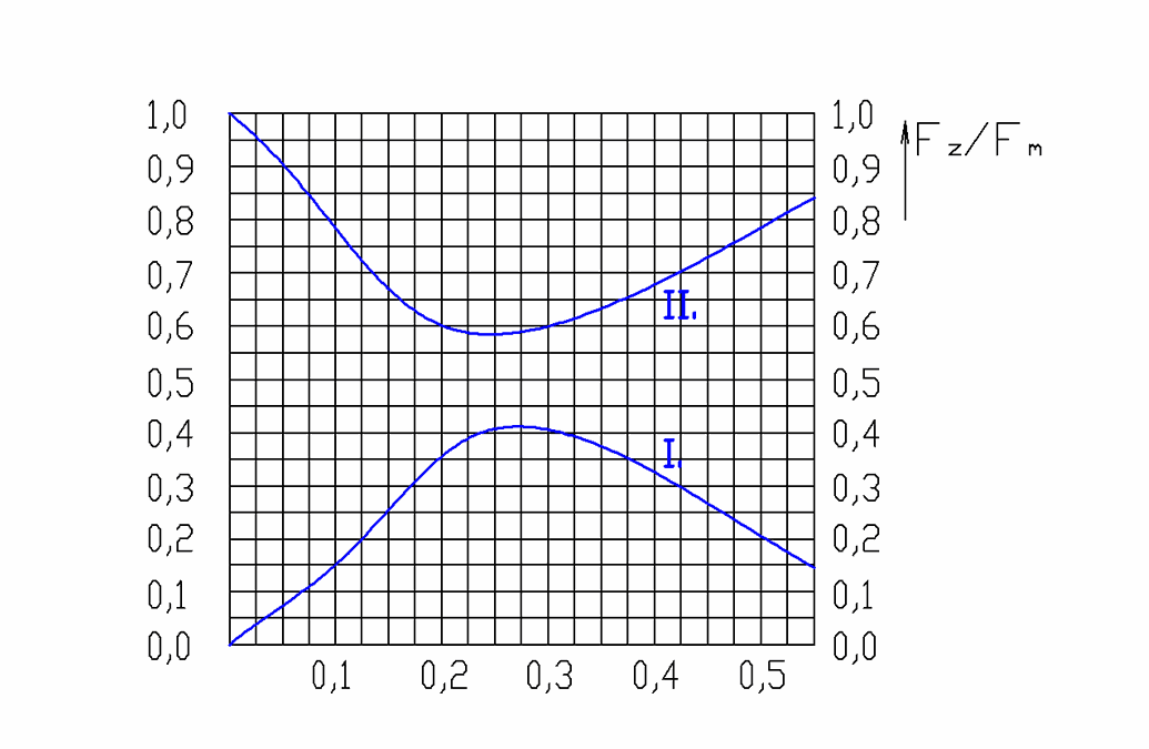

) v konci dosahu proudu (třetí kritický průřez). Rozvoj příčného řezu přítokového proudu je znázorněn na obr. č. 7, kde jako zevšeobecňující parametr je použít bezrozměrný součinitel:
![]() Obr. č. 6 - Schéma volného proudu vzduchu v uzavřeném prostoru (po kliknutí se obrázek zvětší) |
![]() Obr. č. 7 - Rozvoj příčného řezu přítokového proudu (po kliknutí se obrázek zvětší) |
Křivka I představuje změnu příčného průřezu přívodního proudu k příčnému průřezu místnosti.
Křivka II představuje změnu příčného řezu zpětného proudu vzhledem k příčnému řezu místnosti.
Bezrozměrný součinitel x uvedený vztahem (2) platí v takových případech, kde je přívod vzduchu do místnosti navržen v horní polovině výšky haly a počítá se s tím, že se přívodní proud přilepí na strop nebo střešní plášť (vyplachuje "teplý polštář").

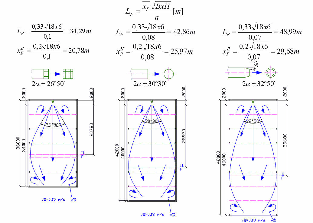

Pro požadovaný dosah proudu vzduchu se nabízí různé vyústky. Jako příklad jsou na obr. č. 8 uvedeny dosahy proudu vzduchu s rozdílnými součiniteli vířivosti při příčném profilu haly 18m x 6 m.
Součinitel vířivosti
a = 0,10 - čtvercový průřez
a = 0,08 - kruhový průřez
a = 0,07 - kruhový průřez - konfuzor

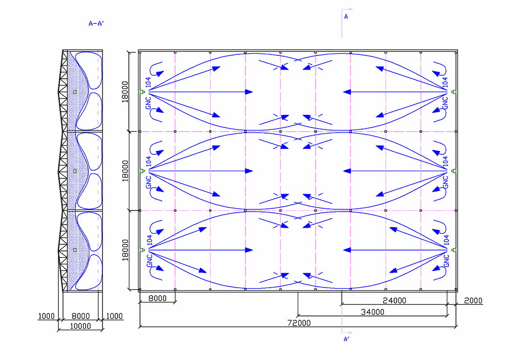

| Výr. 3 lodní hala, dobře izolovaná: | 72 x 54 m H = 9 m |
| Tepelná ztráta - vytápění: | Qvyt = 420.000 W |
| Větrání (0,5 x výměna) | Qvětr = 110.000 W |
| __________________________________________________ | |
| Celkem | 530.000 W |
Volí se do každé výrobní lodě dvě jednotky - protisměrný charakter proudění - výměna vzduchu infiltrací + střešní ventilátory. Rozmístění jednotek viz obr. č. 9.
Obr. č. 9 - Příklad návrhu teplovzdušného vytápění velkými jednotkami s bezpotrubním vypouštěním vzduchu do vytápěného prostoru.
Osazení 6 x GNC - K 98; 6 x 87,1 kW = 522,6 kW
Vzduchový výkon jednotky Vo = 2,7 m3/sec
Výpočet dosahu proudu:
Zvolená rychlost vzruchu v pracovní oblasti:
= 0,3 m/sec.
Výška haly H = 9, příhradové vazníky. Prostor lze započítat do výšky haly (H) pro zajištění organizace proudění vzduchu.
Výška haly po odečtení 1 m při podlaze (strojní park) H1 = 8
Čistý profil pro výpočet dosahu jednoho proudu: Fm = 18 x 8 m
Rychlost zpětného proudu na konci dosahu:
= 0,15 m/s.
Bezrozměrný součinitel xp = 0,33
Součinitel vířivosti vyústky a = 0,1
Výpočet velikosti vyústky
| Profil: |
| Profil: |
| Čtvercový profil: |
S1 = a x b = 0,6 m x 0,6 m = 0,36 m2 - součinitel vířivosti a = 0,1 |
| Výstupní rychlost: |
Navržená jednotka GNC 104 vyhovuje s úpravou vyústky na čtvercový profil 0,6m x 0,6m. S ohledem na profil výstupního rámu z jednotky 1,10 m x 0,49 m bude lépe z konstrukčního hlediska volit vyústku profilu 0,5 m x 0,8 m.
