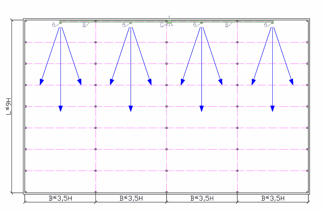

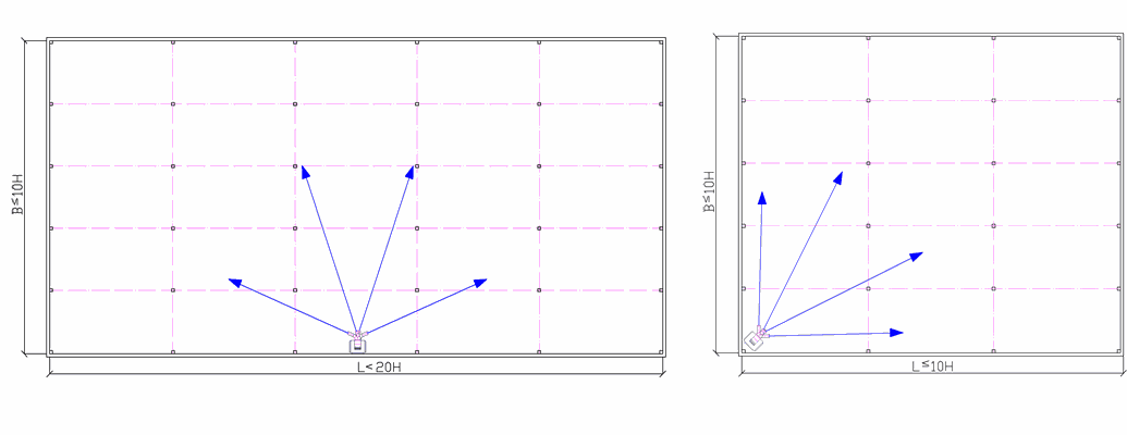

Teplovzdušné vytápění a větrání s bezpotrubním rozvodem vzduchu je možno používat v místnostech výrobních, skladových i objektech veřejného charakteru. V místnostech, kde jsou umístěny zdroje škodlivých plynů, par a prachu, se tato soustava navrhuje za předpokladu, že vznikající množství škodlivin je malé, takže jejich koncentrace nepřevyšuje hodnoty nejvýš přípustné. Je-li v místnosti oddělená zóna, ve které vznikají škodliviny, nelze přivádět vzduch přes tuto zónu. Přívod vzduchu se navrhuje jedním, nebo několika proudy rovnoběžnými, případně uspořádanými do vějíře. Příklady různých schémat vypouštění vzduchu jsou uvedeny na obr. č. 1 (paralelní) a obr. č. 2 (vějířovité).
Poznámka: V obrázku je znázorněno také umístění velkých teplovzdušných jednotek (příčné řezy) na podlaze objektu ve variantě, kdy jsou v čelní stěně umístěna vrata a varianta bez vrat.

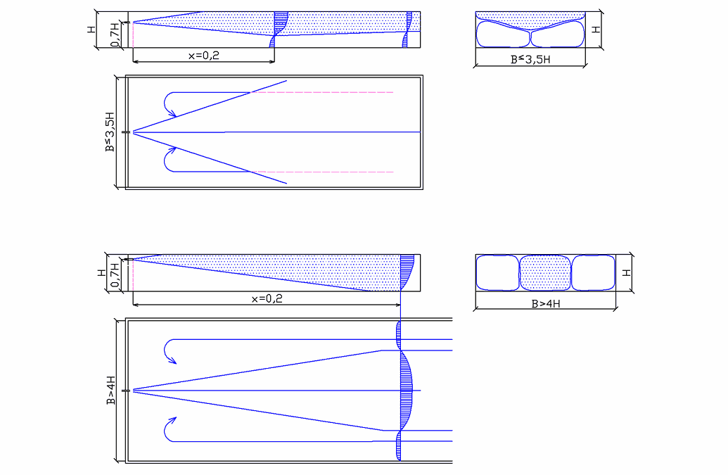

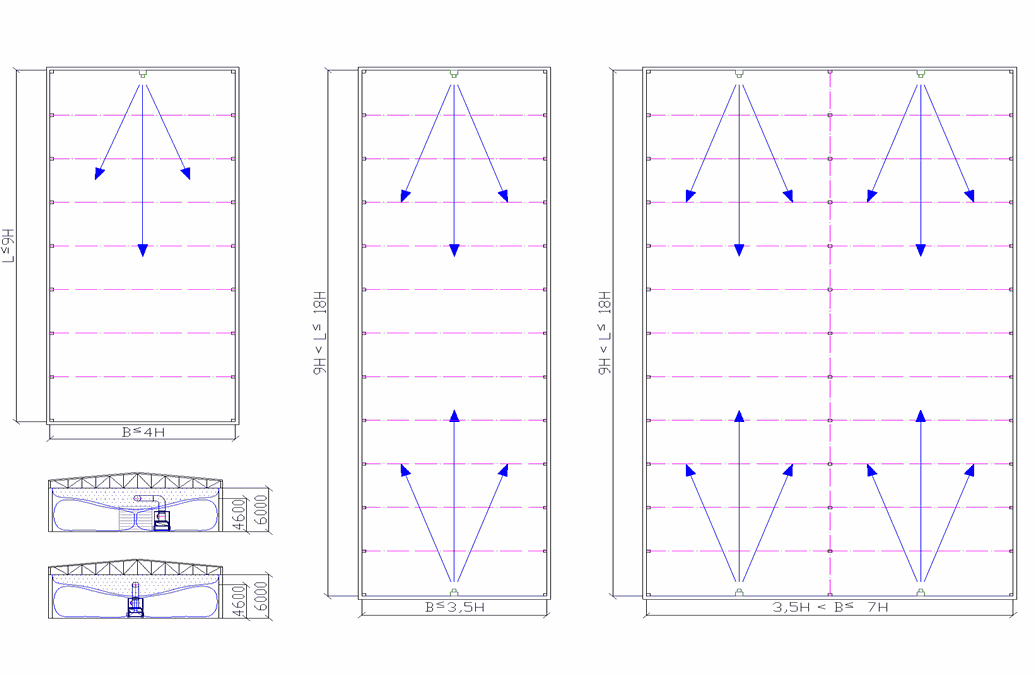

Počet paralelně působících přívodních proudů vzduchu po šířce objektu má být přiměřený k požadovanému rozmístění zpětného proudu. Tam, kde se uvažuje, aby v pracovní oblasti místnosti užší než 3,5 H1 bylo pásmo zpětného proudu, musí se vzduch přivádět do horní oblasti a navrhnout několik proudů. Na jeden přívodní proud musí pak připadat šířka menší než 3,5 H1 (B ≤ 3,5 H1). Z této podmínky se určuje počet paralelně působících proudů. Je-li pro jeden proud B > 4 H1, potom v části pracovní zóny působí i přívodní proud. Skizy popisovaných přívodů vzduchu jsou uvedeny na obr. č. 3. Při přivádění vzduchu do místnosti ve středu výšky objektu se zpětný proud vrací jednak při podlaze a jednak pod stropem. U tohoto případu existuje nebezpečí, že se přívodní proud o vyšší teplotě zvedne a přilepí ke stropu. Může dojít k nedostatečnému provětrání některých částí prostoru. Rozdělení vzdušných proudů při přivádění vzduchu podél místnosti ve výšce h = 0,5 H1 je nakresleno na obr. č. 4.

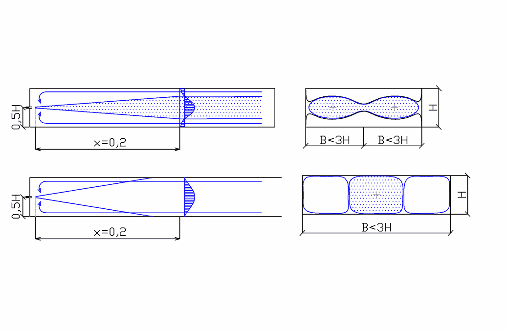

Při vytápění širších hal je možné místo samostatné jednotky pro každou výrobní loď a jednom proudu, volit větší jednotku (C) s příčným rozvodným potrubím (B), a jednotlivé vyústky (A) instalovat na vzduchovod. Viz obr. č. 5.
Obr. č. 5 - Příklady vypouštění vzduchu vyústkami (A) umístěnými na vzduchovodu (B). Ohřev v jedné velké jednotce (C)
