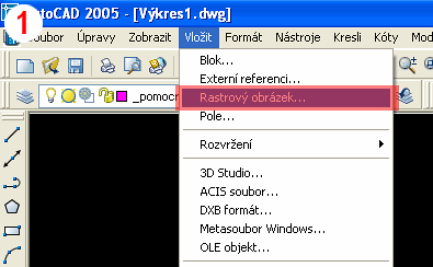

2. V roletovém menu Vložit zadejte příkaz Rastrový obrázek. (obr. 1)

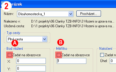

4. V dialogovém okně Obrázek vypněte nabídku Bod vložení (obr. 2-A) a Měřítko. (obr. 2-B)
Nyní máte ve výkresu vloženou naskenovanou mapu s neurčitým měřítkem. Mapu je třeba upravit tak, aby by do ní bylo možno zakreslovat navrhované objekty ve skutečných rozměrech a ve zvolených jednotkách.

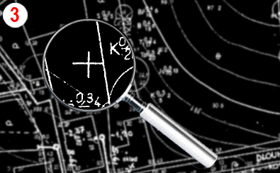

5. Na mapě najděte dva body jejichž vzájemnou vzdálenost jste schopni určit.
Na technických mapách jsou v pravidelných vzdálenostech umístěny křížky (obr. 3) jejichž vzdálenost známe nebo ji můžeme určit.

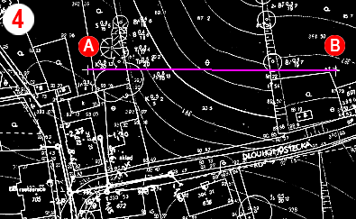

8. Vyberte vloženou mapu i s pomocnou úsečkou.
9. Jako referenční bod vyberte počátek pomocné úsečky (obr. 4-A)
Referenční bod je místo ke kterému se upravované objekty zvětšují nebo zmenšují.
10. Stiskněte klávesu R a potom Enter.
Klávesou R zvolíte tzv. refereční zadávání měřítka tzn. nejdříve určíte (číselně nebo ukázáním kurzoru) stávající velikost prvku a následně ukážete novou velikost (číselně nebo ukázáním kurzoru).
11. Vyberte znovu počáteční bod (obr. 4-A) pomocné úsečky a následně její koncový bod. (obr. 4-B)
12. Do příkazového řádku napište skutečnou vzdálenost bodů na mapě v jednotkách (m nebo mm), které chcete používat pro další práci a potvrďte klávesou Enter.

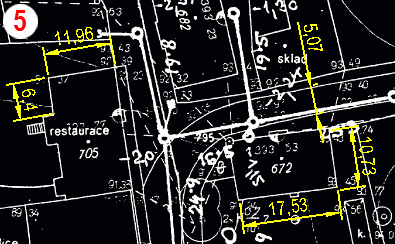

Po úpravě rozměrů přeměřte na mapě objekt, u které jste alespoň orientačně schopni určit rozměry (rodinný dům, šířka silnice apod.) (obr. 5)
