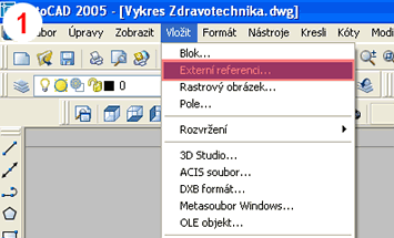

2. V roletovém menu Vložit vyberte příkaz Externí referenci (obr. 1) a vyberte stavební výkres.

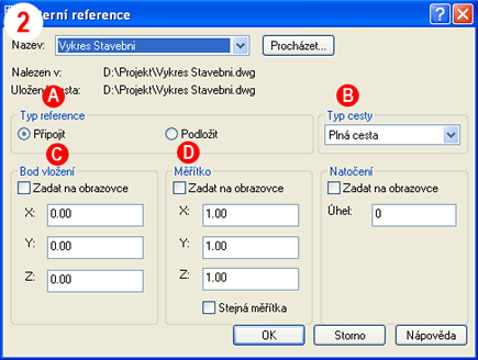

3. Volby dialogovém okně Externí reference nastavte dle obrázku. (obr. 2)
Typ reference (obr.2-A) určuje viditelnost výkresu při násobných referencí tzn. když výkres, ke kterému je již jeden výkres připojen připojíte jako externí referenci do dalšího výkresu.
Typ cesty (obr.2-B) nastavte na volbu Plná cesta a to zejména pokud máte výkresy uloženy centrálně na serveru.
Bod vložení (obr.2-C) se souřadnicemi 0,0,0 vám zaručí stejnou polohu výkresu stavebního a výkresu se zakreslenou zdravotechnikou.
Měřítko (obr.2-D) je nutno upravit pokud jsou propojené výkresy kreslené v nestejných měřítkách.

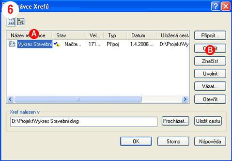

8. V roletovém menu Vložit vyberte příkaz Správce Xrefů. (obr. 5)
9. V dialogovém okně Správce Xrefů vyberte výkres, který chcete aktualizovat (obr. 6-A) a stiskněte tlačítko Značíst (obr. 6-B)
Externí reference se aktualizují i při otevírání výkresu. Výkres je tedy možno pouze zavřít a otevřít, aby se aktualizace reference provedla.
