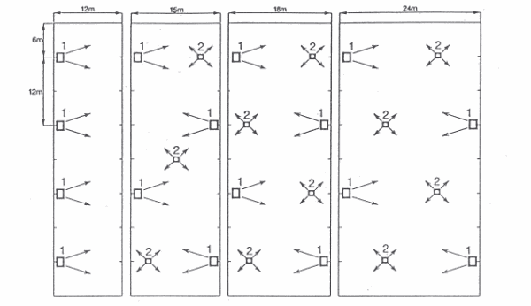

Obr. č. 9 - Příklady rozmisťování teplovzdušných jednotek GNS (1) v kombinaci s destrifikátory
Za povšimnutí stojí situování destrifikátorů (ecoFanů). U širších hal, kde dosah proudu jednotky (při vkonc = 0,25 m/sec) je 2/3 B, pak lze tyto prvky umístit proti jednotce nad zónu, kde již je rychlost proudění malá. Vhodné je rovněž situování doprostřed haly mezi dvě protilehlé jednotky. Počet a jejich rozmístění je vždy potřeba volit tak, aby společně se vzduchovým výkonem jednotek zajišťovaly požadovanou násobnost cirkulace (viz tab. č. 1) vzduchu v prostoru. Splněním tohoto požadavku se podstatně snižuje teplotní gradient a tím i teplota vzduchu pod střešním pláštěm - zvyšuje se ekonomie vytápění.
U úzkých (a u nepříliš vysokých) hal a malých dílen s větší tepelnou ztrátou zpravidla není zapotřebí kombinace s restrifikátory, neboť vzduchový výkon jednotek odpovídá i potřebné násobnosti cirkulace - viz obr. č. 10.
Obr. č. 10 - Vytápění malých dílen teplovzdušnými jednotkami

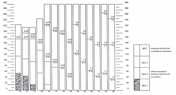

GNC - s jedním nebo dvěma (od velikosti 65) radiálními ventilátory. Na jednotky lze napojovat vzduchovody s tlakovou ztrátou dle obr. č. 11.
Obr. č. 11 - Provedení GNC - orientační stanovení příkonu motorů radiálních ventilátorů v kW v závislosti
na požadovaném externím statickém tlaku

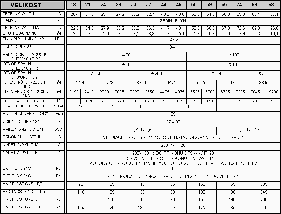

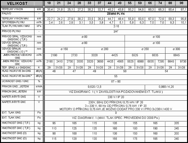

Tabulka č. 4 - Technické údaje - provedení GNS / GNC - typ T; R; O
(po kliknutí se obrázek zvětší)
K externímu tlaku vzt. rozvodu je nutno připočítat i tlak. ztrátu filtru a klapky v sání a ztráta izolované skříně ventilátoru.
Napětí:
| do příkonu | 0,75 kW - 230 V, 50 Hz |
| nad příkon | 0,75 kW - 3x230 V, 50 Hz |
| pro příkon | 0,75 kW - lze volit 230 V nebo 3x230 V, 50 Hz |
V mezních případech se zaokrouhluje příkon nahoru.
Technické údaje uvádí tab. č. 4

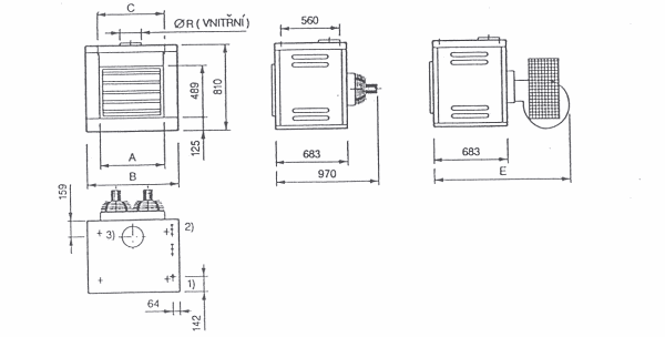

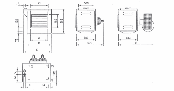

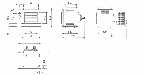

Podle způsobu odvodu spalin a přívodu spalovacího vzduchu se oba druhy jednotek vyrábějí ve třech variantách:
Obr. č. 12 - GNS, GNC - Nucený odvod spalin a přívod spalovacího vzduchu z venkovního prostředí - napojení shora - provedení T.
1-průchodka pro přívod plynu, 2-průchodka pro přívod elektro, 3-úchytky pro zavěšení 4 x M10-rozteč C=560mm
Obr. č. 13 - GNS, GNC - Nucený odvod spalin a přívod spalovacího vzduchu z venkovního prostředí - napojení zezadu - provedení R.
Obr. č. 14 - Odvod spalin přirozený - napojení shora. Přívod spalovacího vzduchu z vytápěného prostoru přes mřížku ve spodní části jednotky
- provedení 0. 1-průchodka pro přívod plynu, 2-průchodka pro přívod elektro, 3-úchytky pro zavěšení 4 x M10-rozteč C=560mm
| TYP | A | B | C | D | E | V | L | M | G* | R | |||

Tabulka č. 5 - Rozměry jednotek
