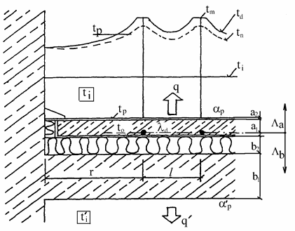

Při výpočtu podlahové otopné plochy se vychází z předpokladu, že střední povrchová teplota podlahy nepřekročí hygienicky přípustné hodnoty a tepelný výkon podlahové otopné plochy bude krýt tepelné ztráty místnosti. Hlavním výkonovým parametrem je měrný tepelný výkon q při fyziologicky přípustné střední povrchové teplotě podlahové plochy tP. Za předpokladu, že po obou stranách stropu je stejná teplota ti = t´i, se střední povrchová teplota počítá ze vztahu
kde:
tm [°C] střední teplota otopné vody
ti [°C] výpočtová vnitřní teplota
m [m-1] charakteristické číslo podlahy
Λa [W/m2.K] tepelná propustnost vrstev nad trubkami
αP [W/m2.K] celkový součinitel přestupu tepla na povrchu otopné plochy
l [m] rozteč trubek
Obr. 1 Schematický nákres podlahové otopné plochy pro výpočet
Charakteristické číslo podlahy při respektování válcového tvaru zdrojů se počítá ze vztahu
kde:
Λb [W/m2.K] tepelná propustnost vrstev pod trubkami
λd [W/m.K] součinitel tepelné vodivosti materiálu do kterého jsou zality trubky
d [m] vnější průměr trubek
Při výpočtu tepelné propustnosti vrstvy nad trubkami
kde:
a [m] tloušťka jednotlivých vrstev nad osou trubek
λa [W/m.K] součinitel tepelné vodivosti jednotlivých vrstev nad osou trubek
se doporučuje počítat se součinitelem přestupu tepla na povrchu otopné plochy
Tepelná propustnost vrstvy pod trubkami se určí ze vztahu
kde:
Rstr [m2.K/W] tepelný odpor stropní desky
α´P [W/m2.K] součinitel přestupu tepla na spodní straně otopné podlahy (obvykle se volí α´P = 8 W/m2.K)

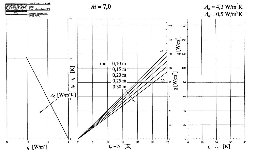

Při daných výchozích teplotách tm a ti závisí střední povrchová teplota tP především na rozteči trubek l. Ostatní veličiny jsou buď přibližně konstantní nebo mají na výsledek jen malý vliv. Ze základních rovnic lze sestavit pomocný diagram pro určení střední povrchové teploty. Z diagramů lze také odečítat měrný tepelný výkon otopné plochy
a měrný tepelný tok podlahové otopné plochy směrem dolů při stejných vnitřních teplotách nad otopnou plochou i pod ní

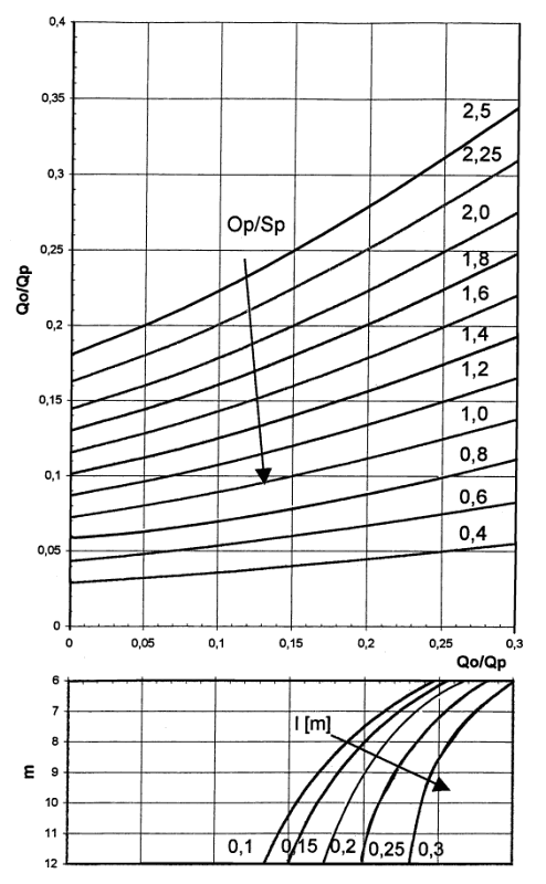

Skutečný výkon podlahové otopné plochy je větší o tepelný tok, který sdílí okrajová plocha, ve které nejsou položeny trubky (obr. 11P).
Šířka okraje r respektive vzdálenost krajní trubky otopného hadu od stěny závisí na charakteristickém čísle podlahy m, což vyjadřuje empirický vztah
Tato šířka okraje, tedy vzdálenost první trubky otopného hadu od stěny se respektuje při návrhu resp. při umístění otopného hadu podlahy. Tepelný výkon okrajové plochy Qo je vyjádřen vztahem.
kde
OP [m] obvod otopné podlahové plochy vymezený krajními trubkami
SP [m2] otopná podlahová plocha ohraničená krajní trubkou.

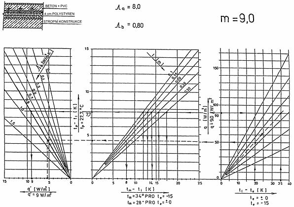

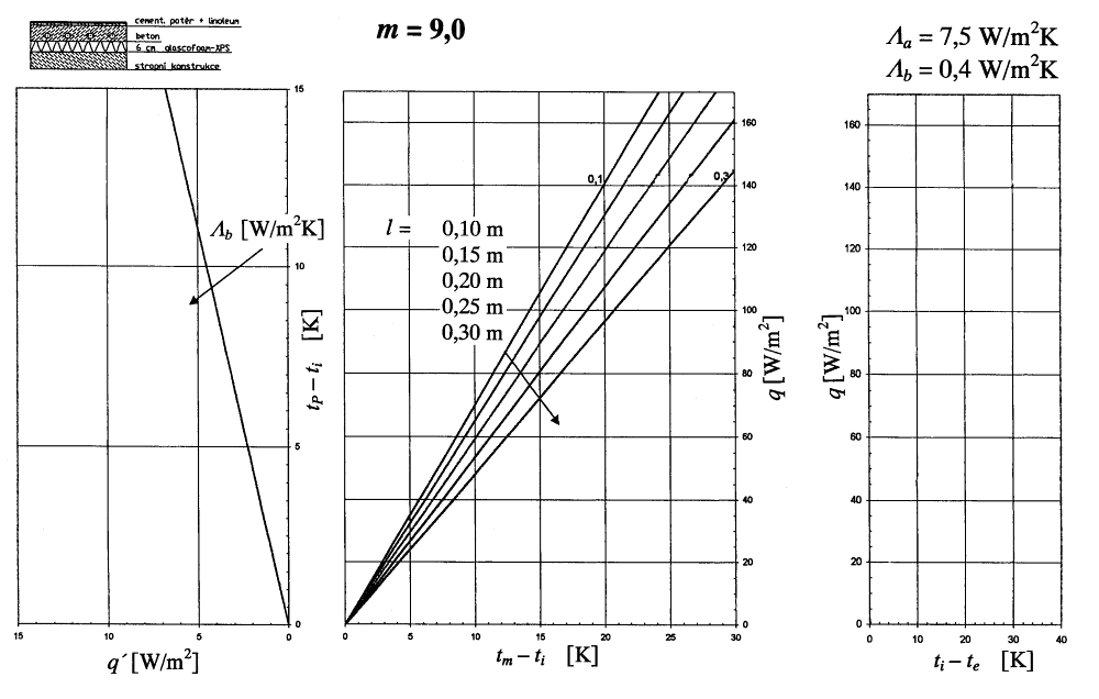

4) Z grafu na obr. 2 pro m = 9 m a pro q = 90 W/m2 odečteme tP = 27,7 °C
pro l = 0,1 tm = 32 °C
pro l = 0,15 tm = 33 °C
pro l = 0,20 tm = 34 °C
pro l = 0,25 tm = 36 °C
pro l = 0,30 tm = 37 °C
pro Λb = 0,8 W/m2.K je q´ = 9 W/m2
5) Volíme l = 0,2 m čemuž odpovídá tm = 34 °C; při volbě teplotního rozdílu Δt = 8 K bude t1 = 38 °C a t2 = 30 °C

pro l = 0,2 m, m = 9 a O/SP = 1 určíme hodnotu poměru QO/Q = 0,125 (obr. 11P)

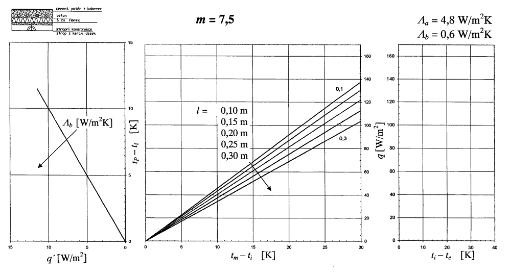

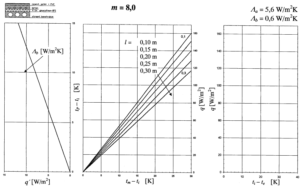

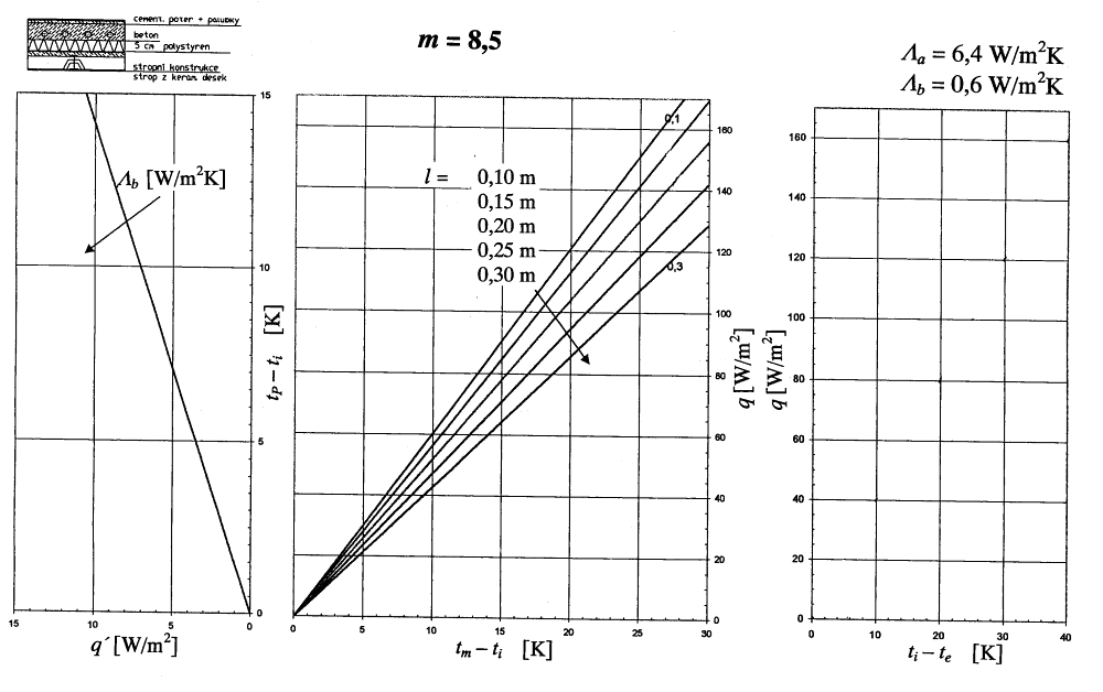

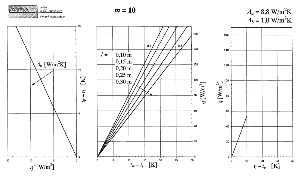

Obr. 2 Návrhový nomogram k příkladu
Práce s návrhovými nomogramy
Při práci s návrhovými nomogramy si nejdříve stanovíme potřebné měrné tepelné výkony pro jednotlivé místnosti ze vztahu
kde:
Qc je celková tepelná ztráta [W]
S plocha podlahy místnosti [m2]
So okrajová a zastíněná plocha bez trubek [m2].
Pro jednotlivé skladby podlah si určíme charakteristické číslo podlahy
a tak máme určenu i tepelnou propustnost vrstvy pod trubkami

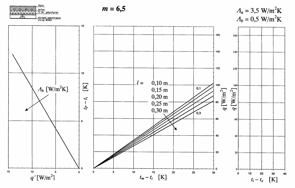

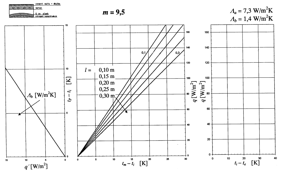

Návrh začínáme místností, která vyžaduje největší měrný tepelný výkon (většinou koupelna). Zde budeme volit ze všech místností nejmenší rozteč pokládky otopného hadu. Podle vypočteného m pro tuto místnost, najdeme návrhový nomogram s nejbližším m. V pravé části nomogramu zakreslíme bod, daný průsečíkem požadovaného měrného tepelného výkonu a rozdílu vnitřní výpočtové a venkovní oblastní výpočtové teploty. Vyznačeným bodem vedeme přímku rovnoběžnou s osou x přes všechny tři části nomogramu. V prostřední části, v průsečíku vodorovné přímky se zvolenou roztečí trubek, odečteme po svislici na ose i potřebnou střední teplotu otopné vody. Na levé svislé ose zkontrolujeme zda povrchová teplota podlahy nepřekračuje přípustné maximum. V levé části nomogramu spustíme, z průsečíku vodorovné přímky a přímky odpovídající naší tepelné propustnosti vrstvy pod trubkami, svislici, která nám na vodorovné ose určí měrný tepelný výkon směrem dolů.
U dalších místností postupujeme stejně s tím rozdílem, že máme střední teplotu otopné vody již napevno určenu a tudíž měníme pro tuto teplotu vody a požadovaný měrný tepelný výkon pouze rozteče trubek otopného hadu.

Obr. 3P Návrhový nomogram podlahového vytápění pro podlahu s charakteristickým číslem m = 6,5
Obr. 3P - m = 6,5
(po kliknutí se obrázek zvětší)

  Obr. 6P Návrhový nomogram podlahového vytápění pro podlahu s charakteristickým číslem m = 8,0
Obr. 6P - m = 8,0
Obr. 7P Návrhový nomogram podlahového vytápění pro podlahu s charakteristickým číslem m = 8,5
Obr. 7P - m = 8,5

  Obr. 10P Návrhový nomogram podlahového vytápění pro podlahu s charakteristickým číslem m = 10
Obr. 10P - m = 10
Obr. 11P Návrhový nomogram podlahového vytápění pro stanovení tepelného výkonu okrajové zóny (plochy bez otopného hadu)
Obr. 11P
