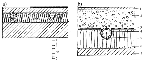

U suchého způsobu provedení (obr. 2) je potrubí uloženo do izolační vrstvy pod betonovou desku. Od cementového potěru jsou trubky odděleny speciální vrstvou, hydroizolační fólií. Kovová lamela pod fólií zvyšuje pevnost podlahy a umožňuje rovnoměrný rozvod tepla.
Podlaha vytvořená na suchý způsob pracuje s vyššími teplotami otopné vody. Přívodní teplota vody se pohybuje v rozsahu 40 až 70 °C. Tento způsob se využívá tam, kde nám postačí nižší měrné tepelné výkony do 50 W/m2, např. jako dodatková otopná plocha, či kde stačí pouze temperovat nebo se požaduje nízká konstrukční výška podlahy (rekonstrukce).
Obr. 2 Suchý způsob vytvoření otopné plochy - a) řez otopnou plochou, b) detail uložení trubky
(1 - podlahová krytina, 2 - cementový potěr, 3 - hydroizolace, 4 - fólie, 5 - otopný had, 6 - tepelná izolace, 7 - nosná podlaha)

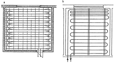

Neméně důležitý je způsob tvarování hadu. U meandrového způsobu kladení (obr. 4) klesá teplota otopné vody od obvodové konstrukce k vnitřní stěně, což umožňuje rovnoměrnější rozložení teplot ve vytápěné místnosti. Oblouky se tvarují pod úhlem 180°, což vyžaduje použití potrubí menšího průměru (např. 16 x 2 či 17 x 2 mm).

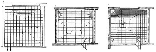

Oba způsoby umožňují kladení s okrajovou intenzivní zónou (obr. 6 a 7). Tato okrajová zóna částečně eliminuje negativní vliv ochlazovaných konstrukcí na vytváření místní tepelné nepohody. Okrajová zóna se umisťuje k okenní stěně či do rohu objektu v šířce 0,5 až 1,0 m.

Obr. 6 Kladení ve tvaru plošné spirály
a) s okrajovou zónou - zhuštění, b) s okrajovou zónou - zvlášť vytvořenou; c) s okrajovou zónou u dvou stěn
Obr. 7 Meandrový způsob pokládky - a) bez okrajové zóny, b) s okrajovou zónou
