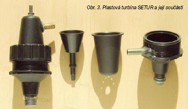

Na obr. 3. jsou zachyceny základní části bezlopatkové turbíny SETUR.

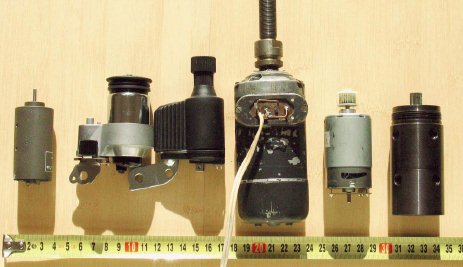

Místo kloubového hřídele mezi hřídelí rotoru a generátorem (převodovkou generátoru) byly použity pružné spojky z gumových a plastových trubek. Pokud bylo nutno použít převodovku, byly použity dostupné převodovky hlavně z modelářské techniky, případně generátory (motory) s převodovkou. Generátory byly realizovány stejnosměrnými motorky nejrůznějšího provedení a stejnosměrnými dynamy pro jízdní kola, viz. obr. 4.

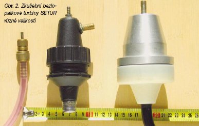

Turbíny (viz. obr. 2) byly použity se třemi různými průměry rotoru - v tabulce jsou uvedeny vypočítané hodnoty:
V průběhu zkoušek byla pomocí axiálního posunu rotoru vůči statoru (změna počtu podložek) měněna mezera mezi rotorem a statorem. Tím bylo možno měnit průtok turbínou a otáčky hřídele.

Dostupné mosazné a plastové bezlopatkové turbíny a generátory umožnily měření jen do výkonu cca 10 W na svorkách generátoru. Ventil na přívodu byl ovládán ručně. Naměřené hodnoty splnily očekávání. Skutečně naměřené hodnoty elektrického výkonu dosahovaly 50 až 80 % předpokládaných hodnot. Vzhledem k jednoduchým až provizorním podmínkám měření a použitým součástkám to byly hodnoty příznivé. Rozdíly mezi naměřenými a předpokládanými hodnotami jdou na vrub ztrátám v převodovkách a zejména vlastnostem použitých generátorů.
Pokud by mělo dojít k praktickému využití záložních zdrojů s BTS, bude vhodné používat např. cize buzená dynama, synchronní alternátory s cizím buzením apod. Vhodné budou také stroje s permanentními magnety ze vzácných zemin. Podle velikosti turbíny a požadovaného výkonu, bude vhodné použít generátory pro uvažovaný rozsah otáček turbíny bez převodovky (2 až 10 W), případně instalovat mezi turbínu a generátor vhodnou převodovku (u větších výkonů).
Obr. 4 - Použité generátory (ss motory, dynama a převodovky)
