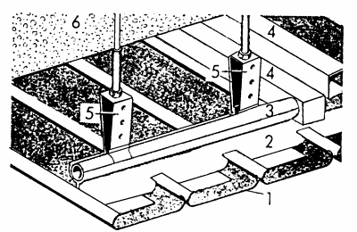

Obr. 14 - Zent - Frengerův strop s pásovými lamelami
1 - pás, 2 - nosný profil, 3 - trubka, 4 - rozdělovač, 5 - závěs, 6 - nosný strop

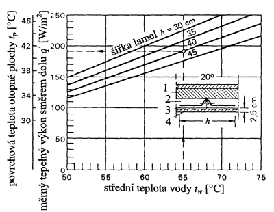

Obr. 15 Stropní vytápění s Al - lamelami - závislost povrchové teploty otopné plochy a měrného tepelného výkonu na střední teplotě vody pro různou šířku lamel, 1/2" trubku, lamelu o tloušťce 1 mm a teplotu vzduchu 20 °C

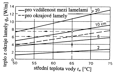

Pro návrh jsou vhodné diagramy na obr. 15 a 16. Při návrhu je potřebné odlišit přímý měrný tepelný tok hliníkové plochy q/ a měrný tepelný tok, který dávají okrajové lamely qO. Tepelný tok okraje qO je důležitý i u prostředních lamel pokud je mezi lamelami mezera stejně jako na okraji otopné plochy. Celkový výkon je pak dán
kde L   je vnější délka stran lamel [m]
Obr. 16 Tepelný tok okraje Al - lamely

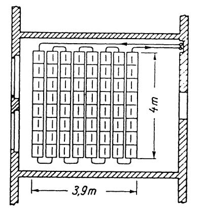

Místnost 5 x 6 x 3,1 m má tepelnou ztrátu Q = 2660 W. Navrhněme stropní vytápění s Al - lamelami 0,5 x 0,4 m a střední teplotou vody 65 °C s uspořádáním lamel podle obr. 17.
Obr. 17 Uspořádání Al - lamel u stropní otopné plochy
Měrný tepelný výkon podle diagramu na obr. 15 je q/ = 192 W/m2. Požadovaná velikost otopné plochy je
Zvolíme 8 Al - pasů o délce 4 m, 0,4 m široké s 10 cm odstupem mezi lamelami. Celková otopná plocha S = 8 . 0,4 . 4 = 12,8 m2.
Celkový tepelný výkon
což je dostačující.

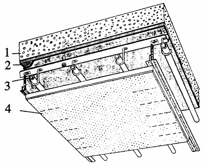

U otopné plochy s dutým podhledem prochází trubky v prostoru nad podhledem a pod nosným stropem (obr. 18). Spodní část nosného stropu je izolována. Teplo se z trubek sdílí sáláním a konvekcí. Teplonosnou látkou je teplá voda např. 75 / 60 °C. Podhled je realizován jako plný či perforovaný s akustickou izolací. Výhodou je možnost dodatečných změn.
Obr. 18 Stropní vytápění s dutým podhledem a akustickou izolací
1 - betonový strop, 2 - tepelná izolace s hliníkovou fólií, 3 - trubka, 4 - akustická izolace v podobě desek 60 x 60 cm.
