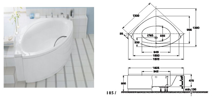

Obrázek  3  - Volba akrylátové vany 1600 mm s variabilní šířkou

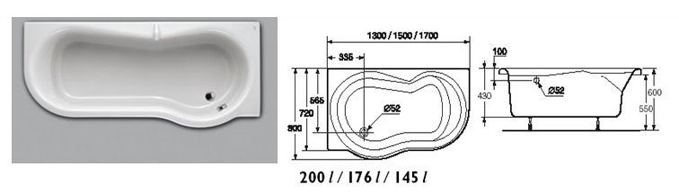

Obrázek  4  - Volba akrylátové vany anatomického tvaru, volba variabilního tvaru, délky, šířky.

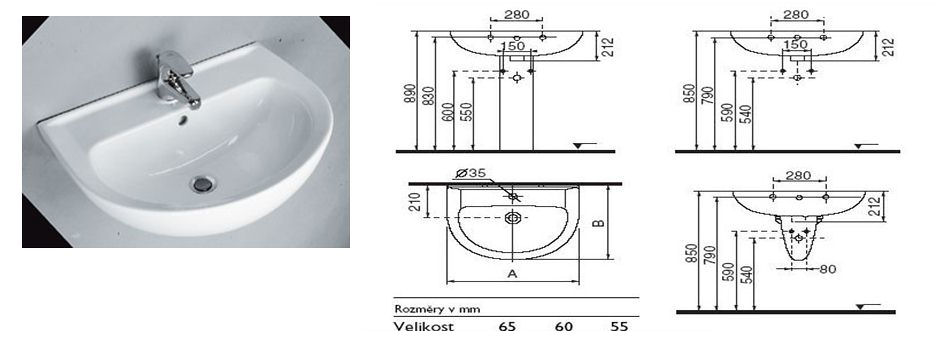

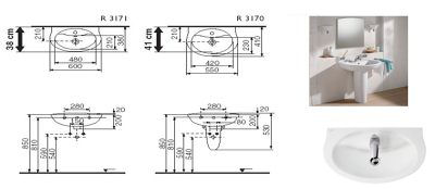

obrázek  5 - volba umyvadla ve variabilní rozměrové řadě
Obrázek 5 - Volba umyvadla ve variabilní rozměrové řadě
(po kliknutí se obrázek zvětší)

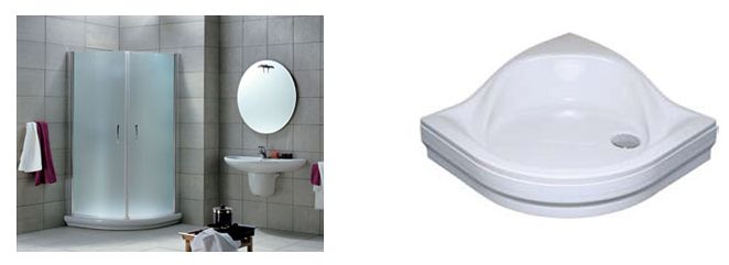

Obrázek  6  - Volba sprchového koutu s vaničkou anatomického tvaru

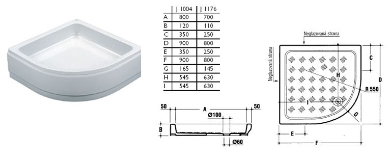

Obrázek  7  - Sprchová vanička ve variabilní rozměrové řadě

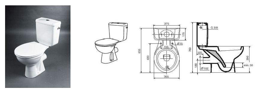

Obrázek  8  -  Klozet Kombi s hlubokým vodním polštářem

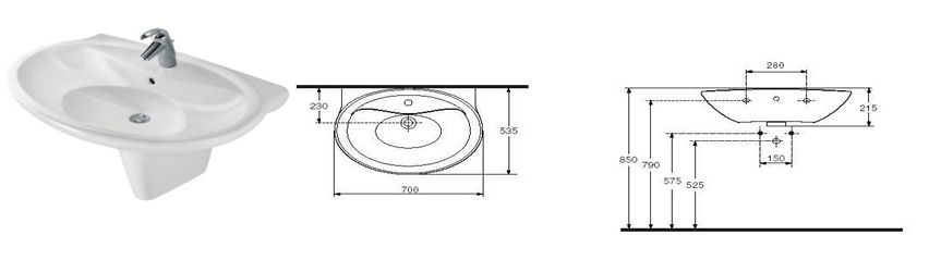

Obrázek  9  - Oválné umyvadlo 700 x 535 mm
